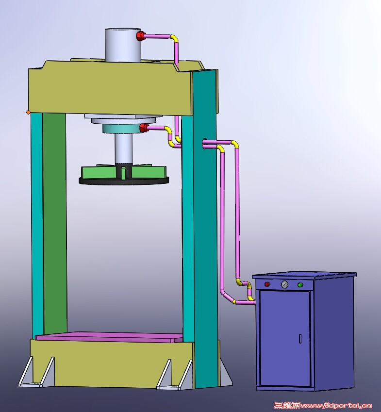

求高手指点

发表于 2014-10-1 14:01:55 | 显示全部楼层 来自: 中国陕西西安
不知要求助什么问题
发表于 2014-10-1 19:05:09 | 显示全部楼层 来自: 中国甘肃兰州
兄弟,写明你的意图,然后再求助,否则大家都不知道你要干嘛?

谢谢提醒,求液压换向模块结构!

这是不是压力机的模型。

200T压力机,拆装轮胎用的

液压这样设计好不好我就不知道了,但气压一般不这样设计,气缸需要有导向机构的,防止下压中气缸杆与气缸不同心,造成寿命下降

图中看像不成比例,压盘不能到底

这个只能算一个方案,细节什么的都没有

压盘不需要到底,拆装轮胎用的

你的液压站呢,液压油路的零件呢?

液压油路在控制箱里,外形是一比一测绘的!

液压站在箱子里边。这样不合理。

  Z6 N- _* D& r3 p求指点,工作状况不是太恶劣,压叉车轮胎用的!

图上画的既然是个电路控制,应该是用两位三通电磁阀,这个电磁阀你可以到网上搜一下模型,画个大致的轮廓就行了,不一样的厂家不一样的内部管路设计。
+ K( R9 z4 R5 n6 R- q  _; N4 U. m. O* f. {* u. |% c
根据你液压缸的直径来决定是否选用带有先导阀的电磁阀,这样能考虑速度问题,另外可以用一个控制阀来控制你的工作件的速度,你不能总一个速度走。

我觉得应该要有导柱,偏心会影响密封圈的寿命,气源泄露没有什么关系,
2 X! v" H+ r0 g; u6 N. g液压泄露就污染环境的

, M% A% y! ?4 \) x8 ]7 w根据结构原理,加上导柱更好,但是成本增加!这个出厂价没有几万块!

可能你压的精度要求不高。同时,压力也不是很大。我个人认为没有导向结构是不合理的。如同尺寸大,还要有同步结构。

说的很对,从结构设计上来说该加导向机构,防止偏载荷。
