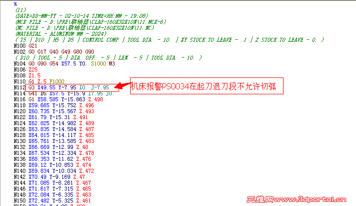

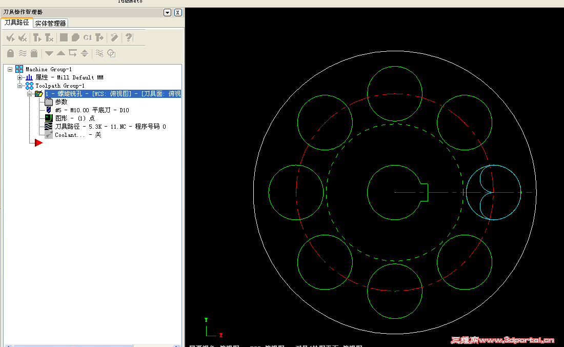

想用一下控制器补偿,但机床出现了报警ps0034在起刀退刀不允许切弧; e8 M7 u/ M9 C: R

刀具补偿必须在直线方式下,在圆弧上机床要报警

3 v9 l) E$ l# G. y6 v2 KmasercamX6的控制器补偿直线方式下

请看清楚加刀补需要什么条件,这些都是常识性的东西,不要什么事都发个帖

使用全园销就可以刀具补偿

非常感谢你的帮助,你的回复顿时是我茅塞打开一下子就明白了,真的很谢谢,这个问题说实在的已经郁闷我好久了

进退刀哪里设置的时候,要有直线段。

+ `1 F/ R# E3 A5 o2 g0 Z; o9 Q所有补偿都是要直线段完成
 楼主| 发表于 2014-10-5 21:33:34 | 显示全部楼层 来自: 中国山东烟台
嗯嗯,特别是X8 以G2 圆弧方式后处理时,就全是G2方式的,二X6的即使选了这个方式后处理的也是G1点方式的,X8简直太棒了
