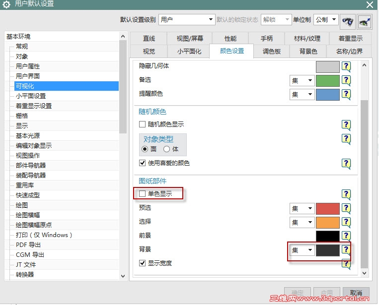

1,修改默认设置保存后重启NX% Y' @3 K# e) o

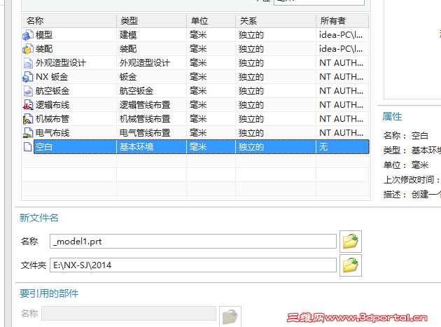

2,新建部件选空白) q% _5 B4 p( ^; ^  D% v

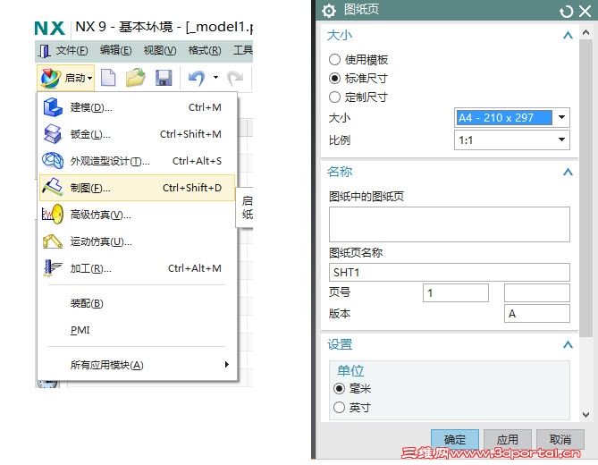

3,进入制图模块选标准尺寸1 J7 R: i6 K+ X) m1 a

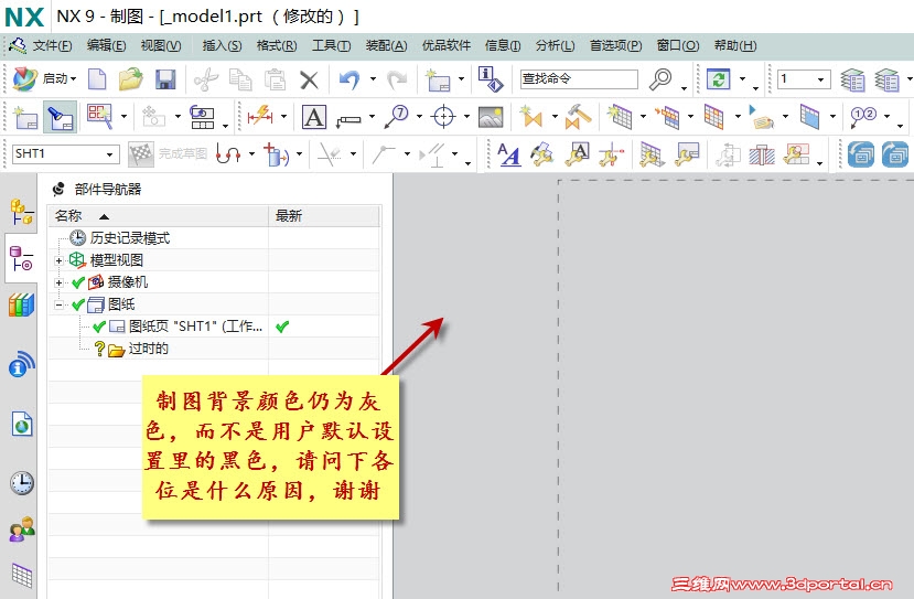

4,问题点所在。。( ^: D; i8 h4 ~4 t" d. n6 n- T- k
4,问题点所在。。.jpg 1 k' }5 j( X4 n2 q% D: f6 A: I
 楼主| 发表于 2014-10-4 22:36:33 | 显示全部楼层 来自: 中国广东深圳
期待高手指点下 ,,

应该是更改颜色配置文件
发表于 2014-11-8 09:18:55 | 显示全部楼层 来自: 中国浙江台州
9.0的默认建模颜色设置,打开X:\Program Files\Siemens\NX 9.0\LOCALIZATION\prc\simpl_chinese\startup\model_plain-1-mm-template.prt.
, b0 J1 j) L: e# P$ {再点首选项-对象-类型。选好要修改颜色的类型后,再在颜色的选项里选择你喜欢的颜色,然后再点保存文件即可。
