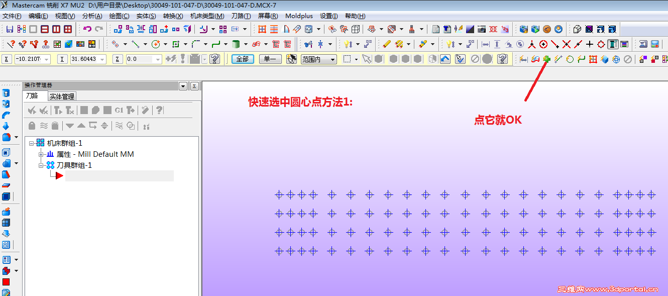

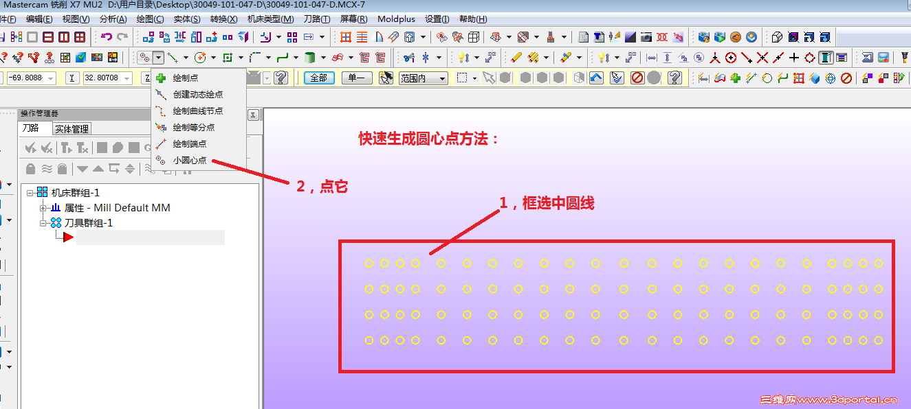

  N2 N) B8 D/ o6 }# o请教大师,上面这么多孔,有什么快速高效的方法选取,我有几十图纸全这样,一个个选,要选疯了!谢谢!

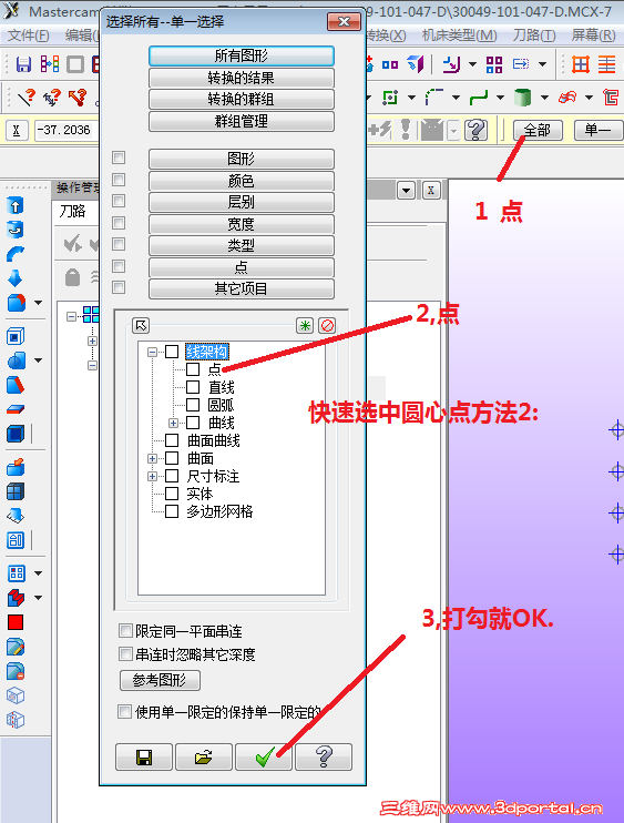

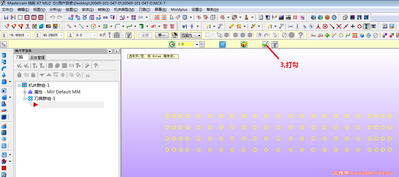

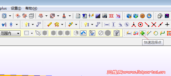

发表于 2014-10-6 16:53:21 | 显示全部楼层 来自: 中国广东东莞
1.png # }) t, c  ^; V1 G" T- P
5 |1 C3 ?5 D) J) |. p( s 2.png 9 m! [* y* T/ G( R
1 ?* z7 \- K, g- y/ k
3 T# \) b6 _0 E- I+ L! ^8 J# @# t, z+ O& V' p
$ v8 R4 T5 }/ {- V1 C2 N3 k, I% |- h# k7 F" |; X( R
) F9 Y6 i- e* i) ?* t) m; ]3 V
( t: Z1 k- K  j, Q- W  j7 ~
