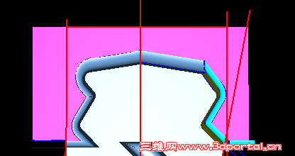

曲面修整总是出现mastcam曲面无法修整所选的外形没有封闭,而且我的曲线已超出曲面了,怎么还不能修整
发表于 2014-10-3 21:29:02 | 显示全部楼层 来自: 中国福建泉州
其中有两条线相交了,这样不可以修剪
