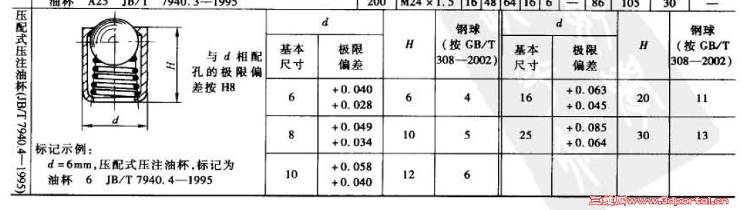

发表于 2014-10-8 09:48:55 | 显示全部楼层 来自: 中国辽宁沈阳
一般农业机械使用应该使用平油嘴为佳。以免磕碰损坏油嘴。如图:
 楼主| 发表于 2014-10-8 10:26:13 | 显示全部楼层 来自: 中国山东临沂
shifeng18 发表于 2014-10-8 09:48 static/image/common/back.gif$ R' h- |. o8 l8 C. y, V# h( H
7 j: @+ ~5 @# h1 [' O
谢谢回复!这个非常有用!
