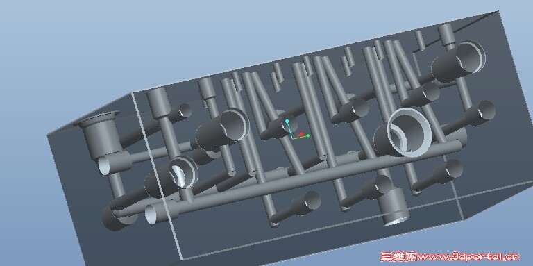

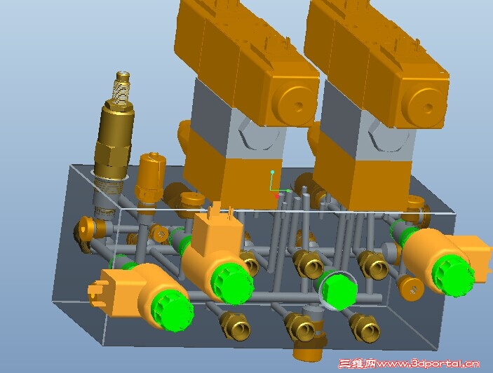

目前我使用的都是PROE做的三维阀块设计。0 u- g! _0 p0 M$ H) a' H

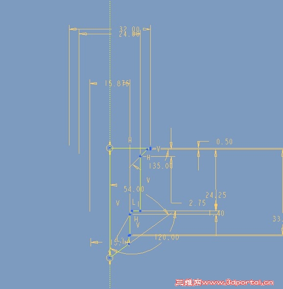

插孔可以先做库,打孔时,以草图导入。8 f) V% h1 E' }+ j$ T$ U0 k3 q
近期因公司推SOLIDWORK,我想请教,导入成型的插孔如何在SW中体现

此为PROE的做法。
