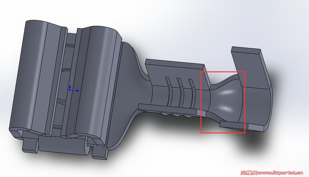

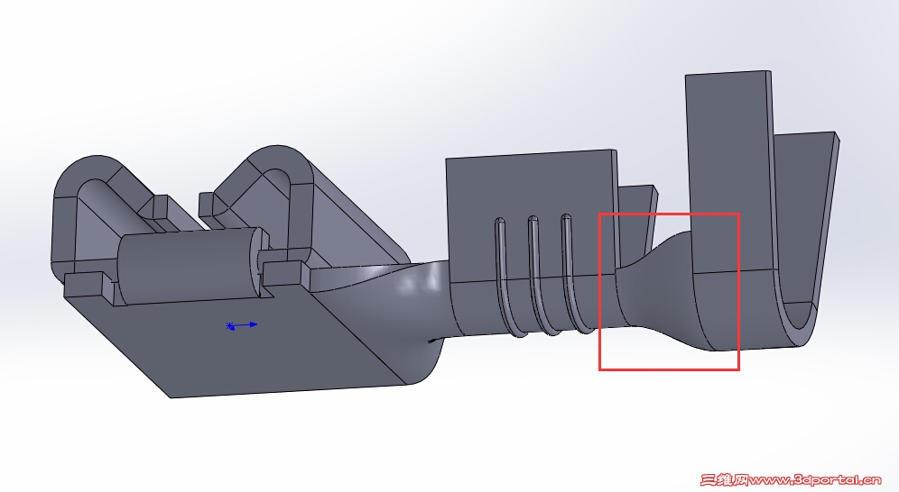

前两张照片就是一个接线端子,红框选中部分我是用实体放样画的,但是如果这样画就不能展开了,所以我想问,用钣金的哪个命令能达到这个效果?(大家可以画出像第三张图一样的实体,然后试一下)

用logopress插件就可以展开,因此请不要局限于钣金功能。
