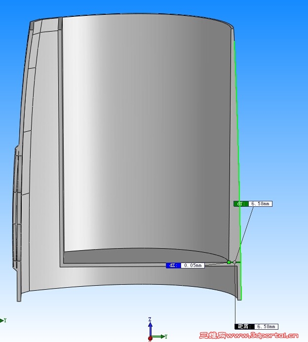

如图塑料右侧厚度太厚 会导致注塑出来后会出现收缩 有什么方法不影响外壁拔模度情况下 减小该厚度?! D; U8 a8 L& o* S0 p- q

内部拔模是朝外的“/” 外壁拔模是朝内的“\” 那么中间的厚度可定会变厚

% M- R8 Z6 Z% \) N5 G- @! y4 ]问问题稍微专业点行吗,图片根本看不出什么东西

里面一起拔模嘛

我见过在这种深槽形成的厚壁背面加槽的。4 R( ~* [3 t. q" u4 S
就是在你图上,那个黑色6.85尺寸的细黑线那里。如果我没看错图的话,应该是一圈吧。

看了应该是设计结构问题,有些地方可以位移。
