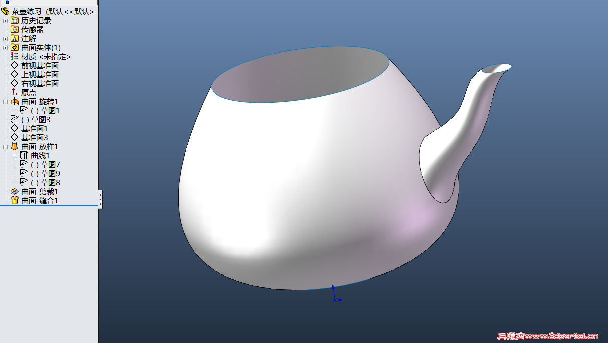

大家好。现在在学习曲面画法。有一个练习题目:茶壶的画法。茶壶嘴放样不出来。貌似都是按照教程来画的。、. M: Y/ q4 ]. d# |
请能指导的朋友指导一下,想要屏幕录像,这样我可以看到是如何画出来的。2 h) V7 ~0 F7 I, y! V/ R

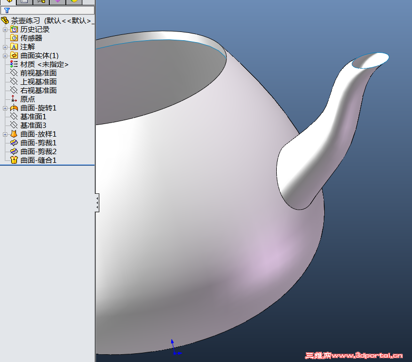

多谢回复。这个问题昨天晚上我已经摸索出来了。草图没有错,错的地方时放样的时候引导线要选择一个组,而不是单独的一根线。你的附件我打不开,我用的是SW2013,不过还是谢谢了。
 楼主| 发表于 2014-10-6 13:34:18 | 显示全部楼层 来自: 中国浙江嘉兴
附件是我最终画出来的茶壶。如有问题请指导。
