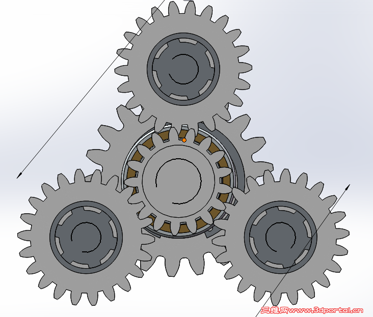

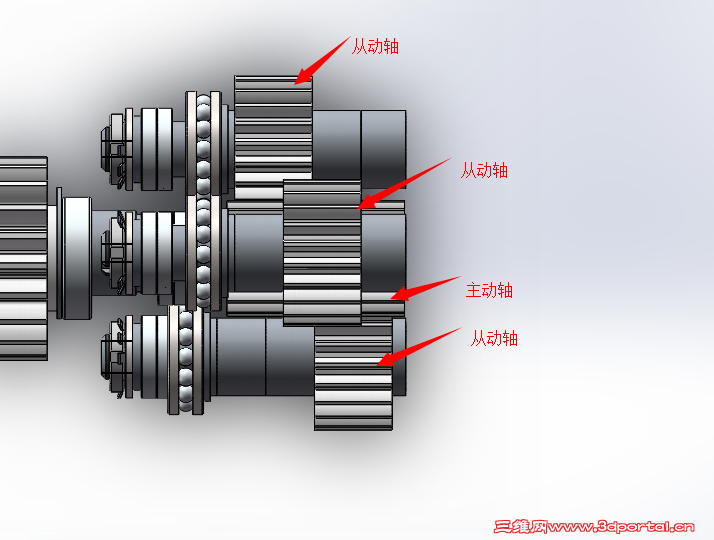

一个90齿宽的齿轮在在3个120度的位置有3个小齿轮与其啮合,小齿轮齿宽30,交错啮合,就是第一个小齿轮在1-30这个位置 第二个在30-60这个位置 第三个在60-90这个位置,计算疲劳强度,小齿轮单个负载300NM,计算疲劳强度 弯曲强度的时候 扭矩按300NM算还是按900NM算?

本帖最后由 tangcarlos3d 于 2014-10-6 09:08 编辑 8 V( r# S0 T# z5 \; X3 e( `5 h/ H
) `7 e8 u* u8 c% P- n9 J; k5 b计算齿轮轮齿的疲劳强度用300,因为力的作用点互不重合。计算轴的抗扭疲劳强度用900,因为扭矩是同时作用在轴上的。" p  M5 W+ z0 ?  b) _# x8 u( _
但是如果宽齿轮轴是悬臂轴则要考虑轴的弯曲可能引起齿轮接触不均匀对受力的影响。

发表于 2014-10-6 08:48:55 | 显示全部楼层 来自: 中国陕西西安
交错啮合说的是小齿轮在轴向90mm空间上分布,那在时间上小齿轮与大齿轮的啮合情况如何呢,请楼主说明一下才好确定大齿轮负载如何选取。
发表于 2014-11-7 17:03:01 | 显示全部楼层 来自: 中国湖南长沙
计算接触强度时,按300N.m计算。" B$ M, s! J- x- M( N+ E
计算弯曲疲劳强度时,也按300N.m计算,因为只是算单对齿轮副的,但太阳轮的应力循环次数要×3,因为它转一圈有3次啮合力。
" {/ Y5 j- G) M# S1 W& Q如果你的主动轮有双向旋转要求,太阳轮的弯曲疲劳极限要打个8折(经验值)。
, x4 G/ v) L, L3 I$ {
7 G+ [& u) z6 ]* ~如果有内齿圈跟行星轮啮合,那行星轮的轮齿就受双向载荷,其弯曲疲劳极限要打个7折。
发表于 2014-11-7 17:09:45 | 显示全部楼层 来自: 中国湖南长沙
像这种功率分流的结构,为保险起见,一般要乘一个均载系数1.15~1.25,也就是计算扭矩=900/3*1.25=375N.m
