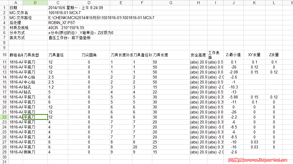

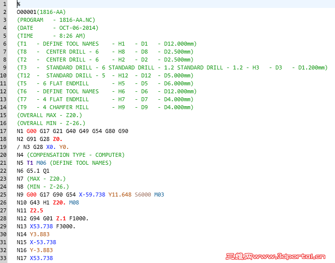

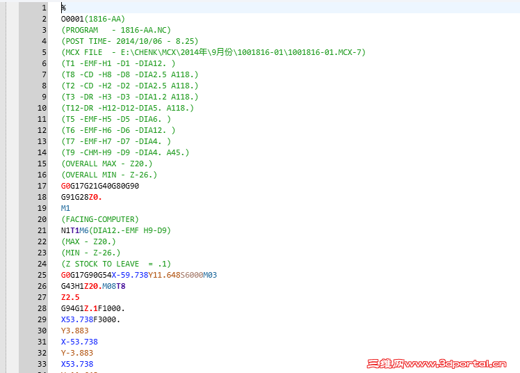

后处理出来的实际程式与程式单的刀具列表不一致(程式单的刀具信息是编程的实际信息),同一后处理之前处理没这个问题,现在换个后处理还是出现.是哪里的问题?1 @  _- h$ I: o5 s

发表于 2014-10-6 14:05:05 | 显示全部楼层 来自: 中国四川成都
cv523063 发表于 2014-10-6 11:40 static/image/common/back.gif0 Y% }; A! L# R) Z
楼主后处理怎么修改最大最小深度的啊?
1 C9 b! [, E) u9 \% n- Z9 z/ r# s你不是都已经分享了一个后处理吗?
, q& ]# q  E. \! R4 Vhttp://www.3dportal.cn/discuz/fo ... ead&tid=1445544
0 F% U. @/ a3 C7 H1 s; u- ^9 G9 q
5 u) }6 Y* h) x  Q. S' E( j" s; `用Post Debugger跟踪一下,再研究下,你肯定就明白该怎么弄了。
3 ?. k4 U3 k, k
6 W; j& l7 ]7 K) |/ r别问我Post Debugger怎么用,自己看帮助文件。或者看下面的视频。
. c$ b* Y5 T% X% o# Ahttp://www.3dportal.cn/discuz/fo ... ead&tid=1133283
发表于 2014-10-6 23:09:03 | 显示全部楼层 来自: 中国四川成都
目测第二张图是用我共享的那个后处理的刀具列表,那刀具名我是为统一规则重新命名了的。
! x) E4 _0 ~& m2 L这样看着不是很清晰整洁么
