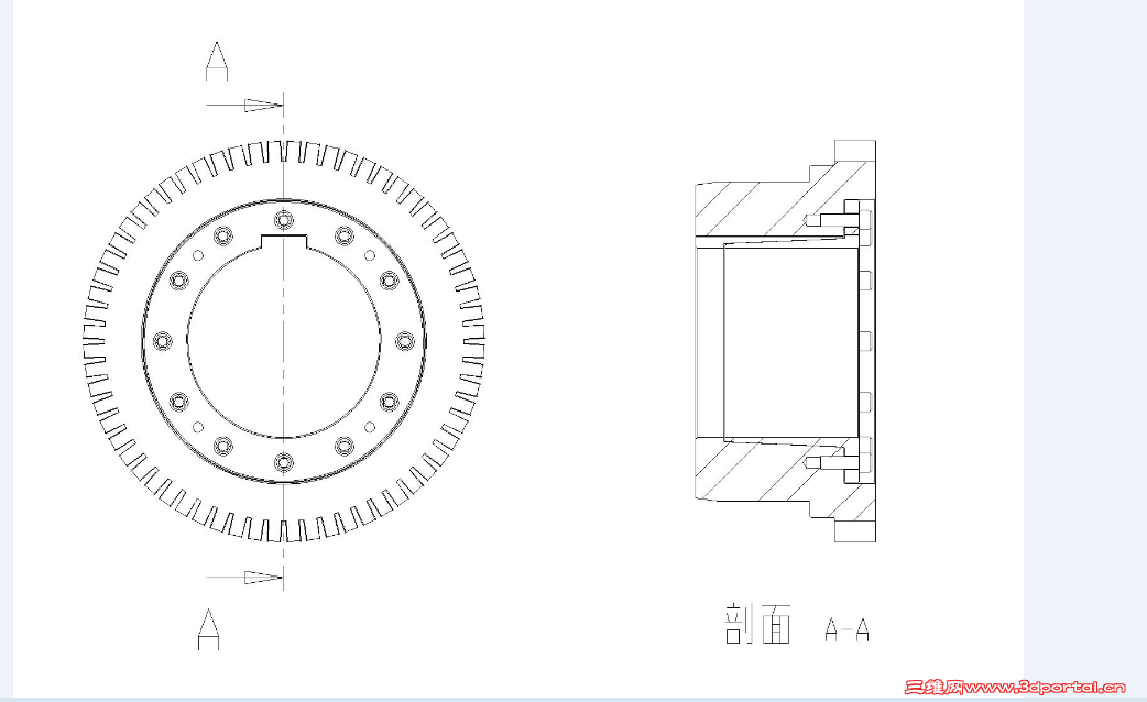

假如胀套连接在承受转矩不够的情况下,因为受到联结的轴毂结构尺寸大小限制,能否通过加键联结去承担另一部分的扭矩呢?这是我最想知道的?

 楼主| 发表于 2014-10-6 22:17:38 | 显示全部楼层 来自: 中国上海
已上图,供探讨

发表于 2014-10-7 09:40:45 | 显示全部楼层 来自: 中国陕西西安
" J, _4 r- Y) {' M: [* l0 w* O- s# @" f' q1 N
帖图(楼主为何不直接贴出此图,已是jpg格式,还要再压缩一下7 e$ ?6 F2 `# N; E& R

 楼主| 发表于 2014-10-7 10:19:22 | 显示全部楼层 来自: 中国上海
如图所示,如果单用胀套联结,减小锥角,轴套太短无法设计,不能承载过大扭矩,而且不便拆卸,所以在考虑加键设计,是否可以分担一部分扭矩?想搞明白,大家在用锥套设计的同时,加键设计的目的是什么?
发表于 2014-10-7 14:03:31 | 显示全部楼层 来自: 中国山东潍坊
加键设计同样是增加扭矩,但是,看到你这个结构后,你在过盈链接还是不保险,建议你在增加个螺栓拉住椎体,这样才能起到作用
发表于 2014-10-7 14:11:11 | 显示全部楼层 来自: 中国山东潍坊
拉住椎体是让锥面接触良好,取消键也可以达到要求,但是前提条件是锥面有自锁功能
