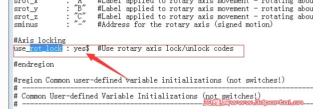

发表于 2014-10-6 13:40:09 | 显示全部楼层 |阅读模式 来自: 中国江苏苏州
  g: n; B% r7 y( K* r8 [+ L# J- F: v- k

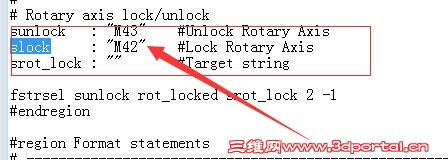

这几天一直在论坛问问关于一些后处理修改的问题,被人一直说是伸手党,搞乱论坛秩序等等。
5 c) j& A* I0 a5 `( k! S6 o现在分享大家关于修改后处理的四轴锁紧松开代码的添加。
9 X5 e( W) \1 c) R3 ~2 W  i希望能帮助和我有一样困难的朋友。也希望论坛的高手可以多多帮忙。不要那么吝啬。。
这里修改为自己机床的锁紧松开代码
这里修改为自己机床的锁紧松开代码
这个是修改输出A为正数。
这个是修改输出A为正数。

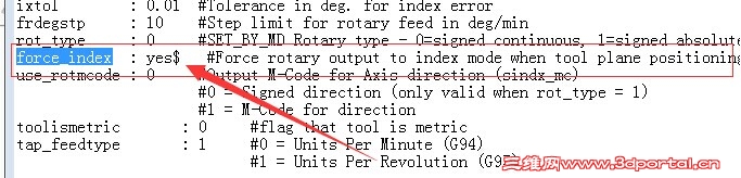

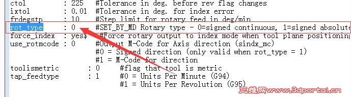

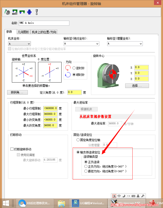

发表于 2014-10-7 01:00:54 | 显示全部楼层 来自: 中国四川成都
顶楼上,精神可嘉,但别太浅尝则止!!!
' ?! F( v9 g0 x$ H7 \" ~1 o给你解释一下这个     rot_type    : 0     #Rotary type - 0=signed continuous, 1=signed absolute, 2=shortest direction
9 B) c3 |( h$ _$ j$ N& N/ _0是正负方向连续运动,
7 `. T1 ~. |% p9 B1 j, e3 I1是绝对坐标不连续! `9 c# F/ x- k4 r$ C
2是最短方向' @2 T. O' X7 y, d9 d3 ~7 C
具体该用哪个取决于机床本身的设置问题,并不单是正负号问题4 s$ r* ^! d2 z, R
你改那里并不见得有用,请看下图,这里修改的话就对了, M& |6 Y4 I& A+ f, v* m
发表于 2014-10-7 01:02:57 | 显示全部楼层 来自: 中国四川成都
MC后处理NC的方式很多都不需要到PST文件里面修改,只需要在机床或者控制器文件里改改完事。简单明白不容易出错。这就是MC后处理的强大灵活之处。

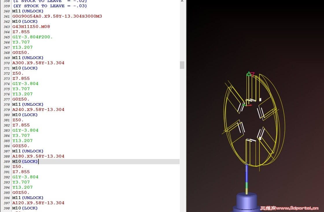

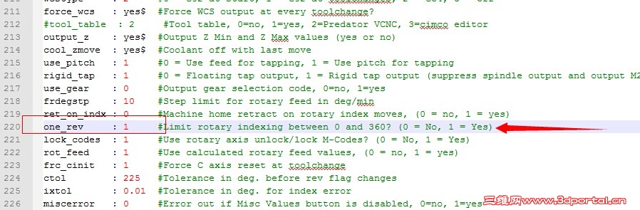

发表于 2014-10-8 23:49:49 | 显示全部楼层 来自: 中国四川成都
3.jpg 4 |8 b0 t) k! }, P: z; t
2.jpg 7 {* R( I- ^) P2 H5 h0 ~) }
让你看看输出A只在0-360之间,加锁紧代码的吧
