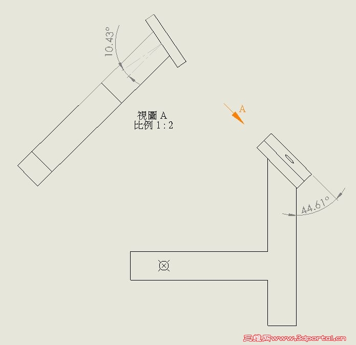

大家好,我做的三维模型要出二维图,可是没办法放正,怎样能放正,大家出个主意啊
9 U/ g6 |& M! R% \; L! Y2 F; o8 i. J4 ~( V$ W) M( V6 `/ Q
说明,这是自顶向下做出来的,真的要我做成倾斜的,我还不会啊2 `1 D# @2 \2 B/ ?3 r4 o. y$ P
' Z1 o: w/ I$ Y& G

发表于 2014-10-7 21:23:06 | 显示全部楼层 来自: 中国浙江嘉兴
這意思嗎
# x" o4 D) a0 j
: G/ m2 k3 k. y4 J9 \! X; }" X X1.jpg
 楼主| 发表于 2014-10-7 22:23:29 | 显示全部楼层 来自: 中国陕西西安
是这个样子,怎么做的??快告诉我

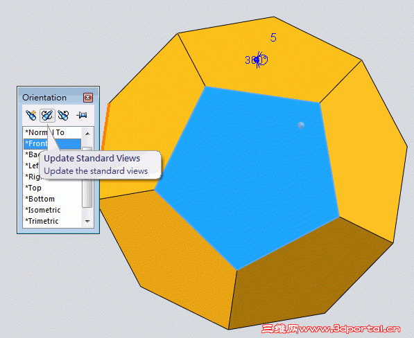

发表于 2014-10-7 23:20:45 | 显示全部楼层 来自: 中国台湾
確實是基礎…& f' t: u  \9 q& F' g$ |
  k6 D+ }% x, S

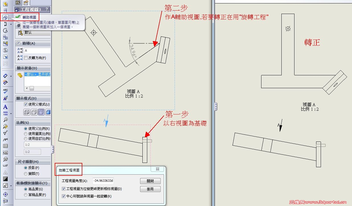

发表于 2014-10-8 00:22:01 | 显示全部楼层 来自: 中国浙江嘉兴
edisoncba 发表于 2014-10-7 22:25 static/image/common/back.gif
+ \/ N& E) H3 \/ N1 G/ w兄弟谢谢拉,怎么做的?
8 g& c& X1 j2 t  參考$ X: L+ F9 e$ _, }7 x
+ H6 ]2 e' ?3 j2 }, a" ~
