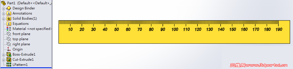

我想画个1M的直尺,现在安愚蠢的办法上面慢慢表简直抓狂,之前貌似见过大神的简单方法,求教

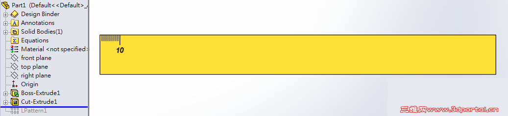

刻度和數字一起隨形陣列就可以了。以前應該有討論過的,樓主搜一下~5 F4 N# b  Y2 b+ g  `, N& J' \" S
9 J2 D2 O  k  t( O. X: j: P5 _' _4 Y丹大师请问数字增量 如何实现的

http://www.3dportal.cn/discuz/fo ... =1445858&extra=
2 w8 e# Q+ e* r* k
. E2 o$ `, ?7 L- u2 T不嫌棄的話參考一下…
0 k3 D0 o! ~% G5 ]! Q* j/ u" a3 Sbtw,我不是什麼大師…大師另有其人~~
