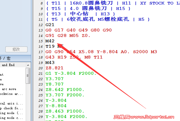

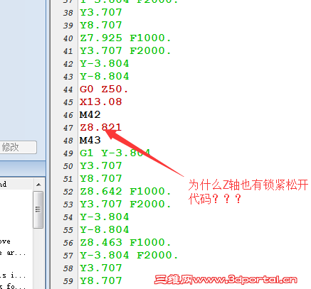

[求助] 为什么插入松开夹紧指令后Z轴也自己添加了。
发表于 2014-10-8 17:22:27 | 显示全部楼层 |阅读模式 来自: 中国江苏苏州
不知道怎么弄了,求大神指导。

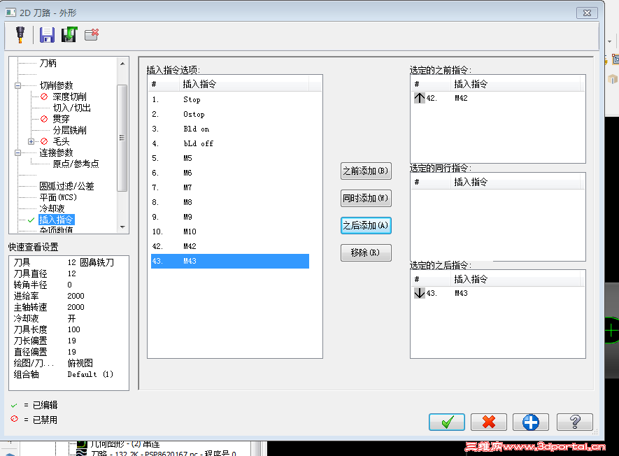

哈哈,你不过就加了个字符,你得给他出输出判断语句啊,
5 ~) y* B+ S7 O$ T8 t软件只认输出条件,才不管你是锁紧还是其他啥玩意儿意思
发表于 2014-10-8 23:39:10 | 显示全部楼层 来自: 中国四川成都
发表于 2014-10-8 23:44:51 | 显示全部楼层 来自: 中国四川成都
2.jpg . {( }7 A4 K( k1 [5 j: O' T! R
/ z4 R4 }& q9 z- p% t+ z

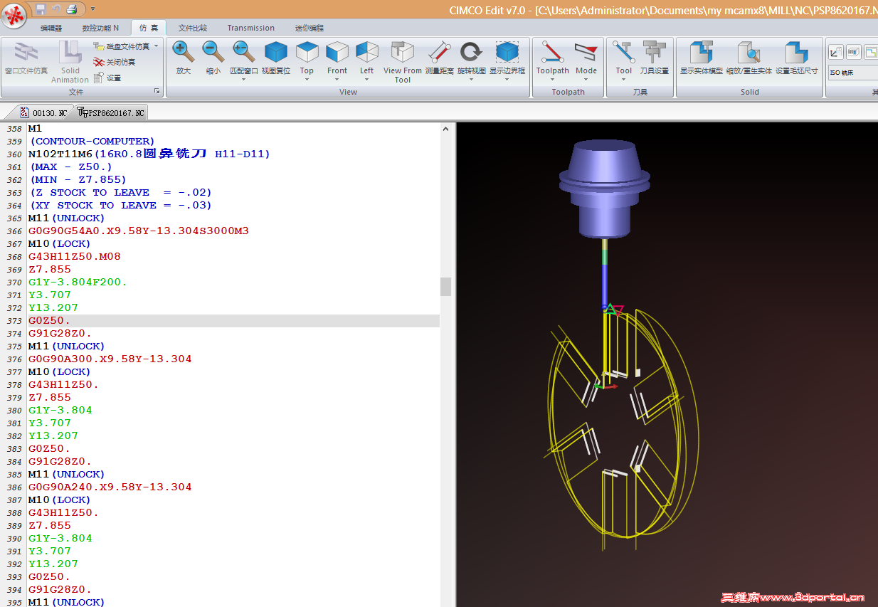

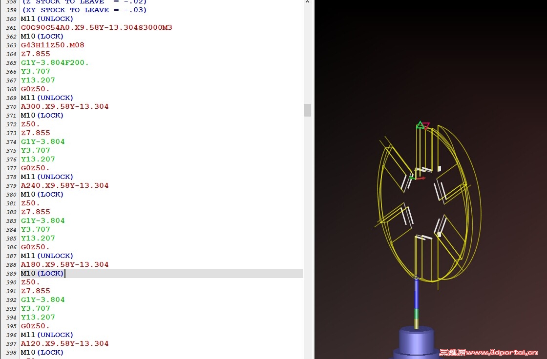

友情提示,你搞的M41我想按MC Post的本意根本不是松开锁紧的意思
9 Y8 h' B# w! O# |& z- h) MM10 M11才是

看清楚!我说的是按MC那后处理本身的意思!USE GEAR自己翻译,我不懂!* f5 W5 G  q% V
就算系统本身是M11 10我也可以改成41 51 100这个随便改也不稀奇!

目测论坛第一页有,那不是我改的!自带!
