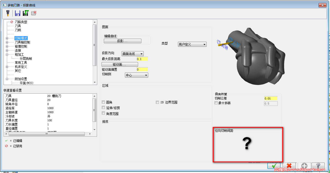

3 w7 x# d; Y5 c* F! O4 E- H师傅们  x6   x8 多轴投影到曲线步进量不显示怎么办啊?x6是步进量 x8是径向切削间距

在类型那里。把用户定义改改就有了。用户定义情况 是没有的。英文版也一样‘

老大啊,类型在哪里啊?

最上面呀,刀路类型。
