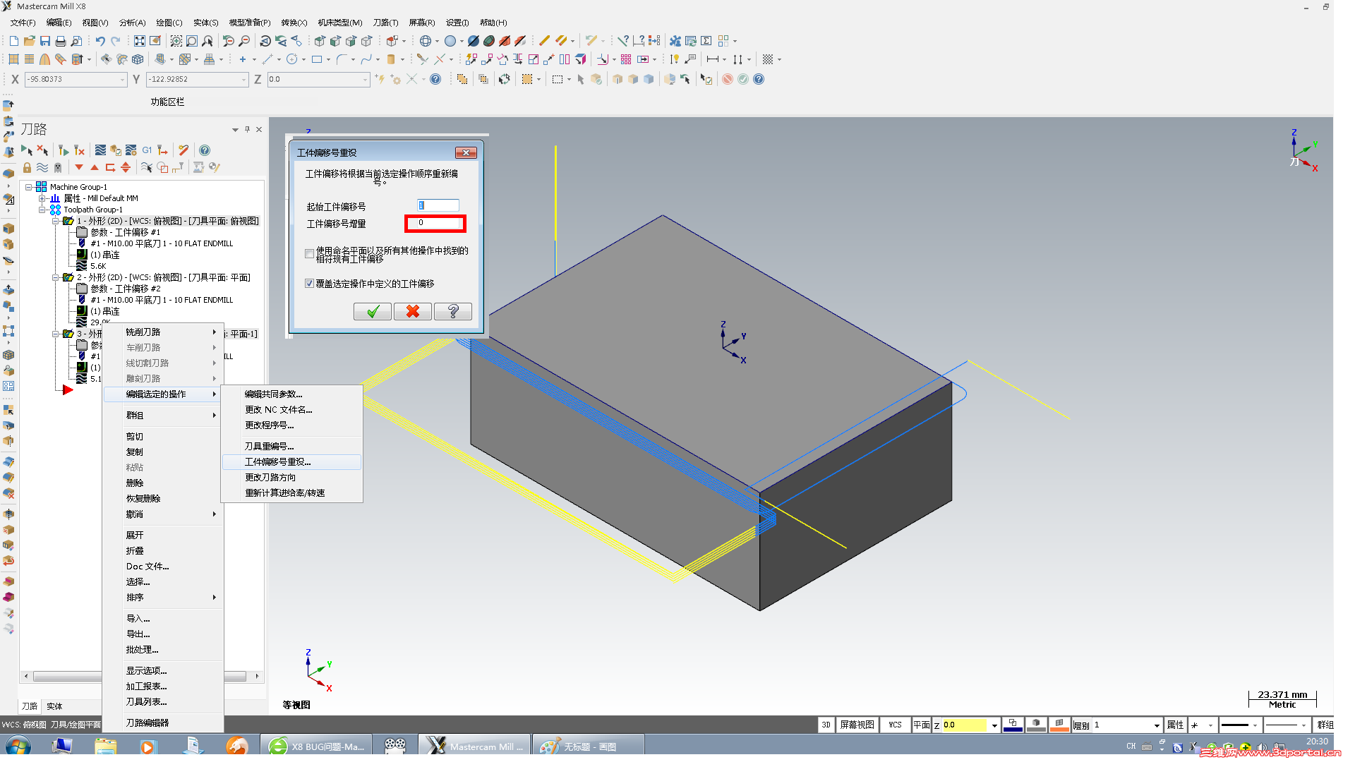

各位老大X8的工件偏移号增量如果是 0 ,不起作用啊。如图

我也纳闷,这里怎么改都是无效的,但在进入共同参数里,打开那个加工平面,然后在那里改坐标系就可以了。但也有不爽的地方,就是改过后要重新计算刀路

直接在平面管理器里修改,改后重新计算一次就可以了,工件偏移号有时改了没反应的
