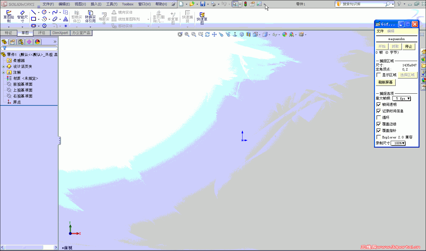

发表于 2014-10-9 13:49:52 | 显示全部楼层 来自: 中国山东威海

发表于 2014-10-10 11:16:39 | 显示全部楼层 来自: 中国辽宁盘锦
che-zp 发表于 2014-10-9 13:49 static/image/common/back.gif
- C, E7 n0 c4 ~% t' c9 y9 P
这是个静态的啊
发表于 2014-10-10 16:04:51 | 显示全部楼层 来自: 中国山东青岛
阿帕奇 发表于 2014-10-10 11:16 static/image/common/back.gif
# x' f, E" x0 p. Z8 q: |  |6 I这是个静态的啊
  A/ R4 V: ]# }/ M什么原因,格式不对?
% v  W4 T2 W0 ]: D4 g6 _我用IE和windows图片可以打开,但是上传论坛变静态的啦
发表于 2014-10-11 08:50:52 | 显示全部楼层 来自: 中国辽宁盘锦
che-zp 发表于 2014-10-10 16:04 static/image/common/back.gif: _5 k9 l( m( S, ^: k9 A( Y0 u& b
什么原因,格式不对?
( _! L, X& P/ L/ c4 E9 d我用IE和windows图片可以打开,但是上传论坛变静态的啦
( N' r( Z# F/ ^0 M$ ~
gif没错的
