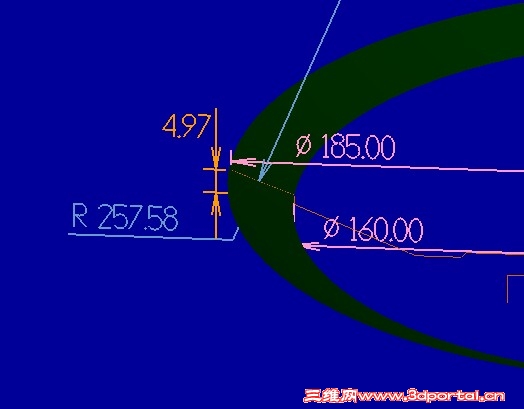

我厂这有个新产品忙不过来老板有点想外发,铝合金,有一个面要加工,余量.5左右,光洁度要求不高,后面还要打磨,如图大直径185小直径160,深度5,,由于一端有个长柄,不合适车加工,厚度3毫米,用成型刀很震动,有个搞加工的来谈,他计了下说每刀0.1,不带装夹,用三轴电脑锣50几秒可以锣好,请问什么机可以跑那么快?你们大概多少时间能锣好?

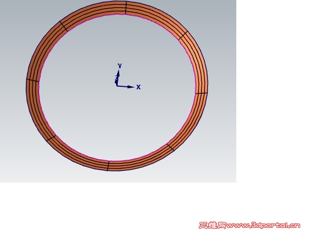

8 p4 [) c' |) M" a2 {那个是一边的看这个,加工这个面
发表于 2014-10-9 21:59:42 | 显示全部楼层 来自: 中国广东东莞
像你说的用斜度刀侧刃一刀过,应是很快吧!!问题是要如何才可以装夹得紧,防止它震动和松开.
发表于 2014-10-10 08:39:51 | 显示全部楼层 来自: 中国福建福州
做个夹具试试~,吃刀量和进给不要太大应该可以夹住
发表于 2014-10-10 10:13:13 | 显示全部楼层 来自: 中国北京
像楼上说的,做个简易夹具试试应该是可以的,吃刀 走刀不要太多太快
