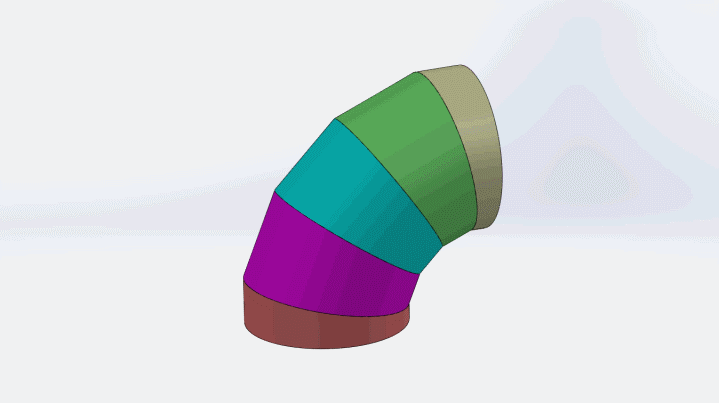

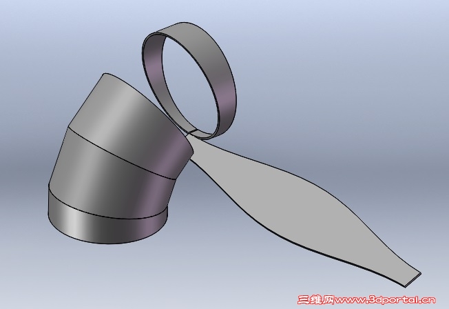

练习一下钣金。

发表于 2014-10-11 10:21:40 | 显示全部楼层 来自: 中国浙江绍兴
做的不错,实际生产中每片接头纵向缝是要错开的,不能形成十字焊缝。
 楼主| 发表于 2014-10-11 16:46:52 | 显示全部楼层 来自: 中国吉林长春
j.chen404 发表于 2014-10-11 10:21 static/image/common/back.gif
1 M" O; r% n, W* T) e& o4 G5 E做的不错,实际生产中每片接头纵向缝是要错开的,不能形成十字焊缝。
. v7 K# V. `: E: V: ~1 C
元老是高人,实际生产中,钣金每节的咬口处的确是错开90度的。
