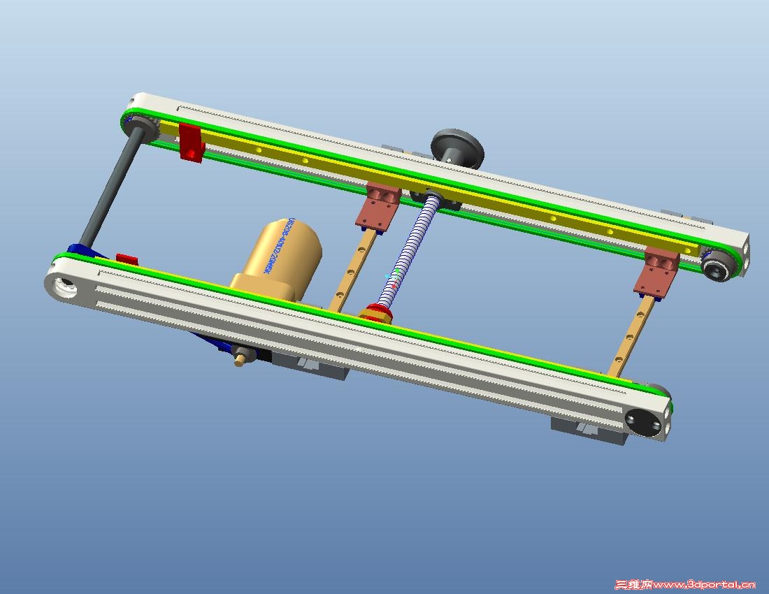

10三维币
我需要一种双皮带输送机,输送宽度50mm-200mm可调,总长度600mm,高度小于50mm,皮带宽度5mm,输送电路板。请各位高手联系我并商谈报酬。18516102752蒋峰。急!!!急!!!急!!!

 楼主| 发表于 2014-10-10 10:50:15 | 显示全部楼层 来自: 中国浙江嘉兴
谢谢各位的建议,输送机要求两条5mm宽的皮带传送,中间是空的。
发表于 2014-10-10 14:08:35 | 显示全部楼层 来自: 中国辽宁沈阳
图画的差不多了,将固定轴加上花键就可以调节了。
发表于 2014-10-10 14:11:01 | 显示全部楼层 来自: 中国广东广州
本帖最后由 ligl 于 2014-10-10 14:13 编辑 0 f! O1 L" ?' }7 ?" |; _
8 M' K/ G5 w# M0 U' B# ]传动链轮用在轴上可滑动键槽(电机侧固定,另一侧用丝杆调整装置)
发表于 2014-10-18 20:29:11 | 显示全部楼层 来自: 中国江西新余
方案可行!
发表于 2014-10-23 09:32:28 | 显示全部楼层 来自: 中国天津
楼主这不是画的挺好的么

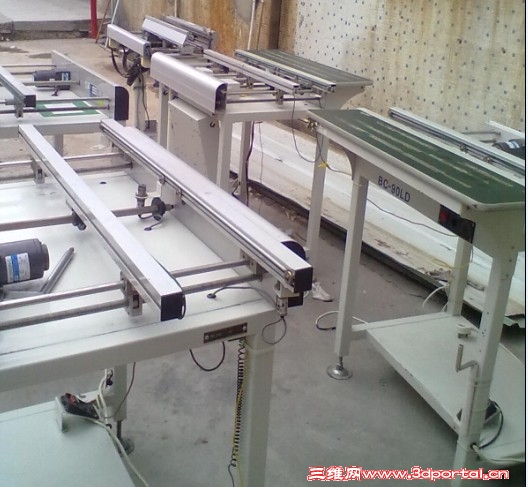

发表于 2014-10-24 09:40:45 | 显示全部楼层 来自: 中国广东深圳
深圳、东莞大把的电子设备厂做标准的机台,网上搜一下吧!也不贵,一般是用在SMT线的前端供板或机台间输送,还有一种整线自动控制,根据前端来料状况自动调整整条线皮带的宽度。
+ h! H/ n- A# |4 L4 o+ Z! D* b感觉用滑轨有些浪费了,电路板送料精度不是太高,一般都用导杆。
发表于 2014-10-24 11:10:59 | 显示全部楼层 来自: 中国广东深圳
你所说是的是SMT行业输送线,一般称为接驳台! 93846621515473.jpg 那套传动装置已经烂大街!
