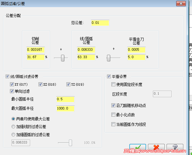

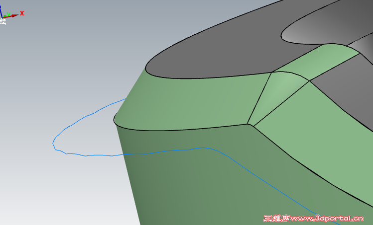

$ ]* p: X+ Q& ]7 S+ N& E
7 k! U- Y) |5 J4 Z
: W1 i" d) M, v) s
0 B1 C6 i- A8 M* I* K& P请教需要改哪些地方才能使线条平滑些,做出来的效果是一愣一愣的,产品本身是外观件,

基本上就是曲面的问题,发图档来看看。
发表于 2014-10-10 18:28:49 | 显示全部楼层 来自: 中国河南郑州
曲线有问题,把曲线重新做一下,单做曲线,不要用曲面交出的曲线。

投影的 曲面 重做 一個就好了

& u- C8 y. I$ R* r, X, z把曲面延伸长点

这个问题是你要做辅助面和线,注意临界值,比如你提的线往外多偏0.1,就不会有这个了。

: p9 {: D* s( p6 z% Y! g5 C嗯,谢谢,明白了
