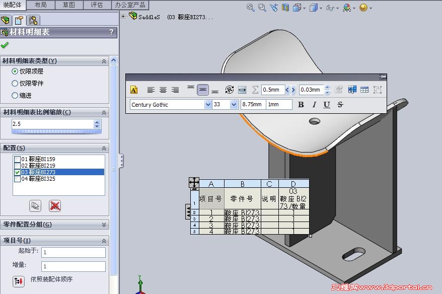

采用“系列零件设计表”建立三维模型。插入材料明细表方法如图所示。
5 B' H* E6 F  F
! V3 K/ S3 S. a/ E1 ~现在采用的方法是用手工操作- a% E7 U3 E( k0 J+ x# F
材料明细表的配置与“系列零件设计表”的配置进行一对一的匹配。+ j* w4 H- U" B2 ^8 H
人工一对一匹配,极易出错。$ J0 ]# o$ h1 u0 G! v
问:是否有更简单实用的方法,让材料明细表的配置与系列零件设计表的配置,进行一对一的匹配,提高工作效率,降低差错率。, @* B9 f0 X4 A3 D% U" d

采用API方法也没有得到解决。! }$ j, N  C0 X+ N) W0 l5 j
Private Sub ll1010()
, |( I% t3 X" w8 x; E" h! r% ~  Dim SwApp As SldWorks.SldWorks, SwModel As ModelDoc2
: c0 l$ X8 e( _: z8 ~+ S" w    Set SwApp = Application.SldWorks6 I) g0 Q& l6 J* d5 v
    Set SwModel = SwApp.ActiveDoc, ^9 H6 ~  Z1 Y: o
  Dim SwFeat As Feature, Str
2 v0 d# Y/ i6 P6 p    Str = "材料明细表1"2 E" h) o) H; P" |) ]$ X/ I: u
    Set SwFeat = SwModel.FeatureByName(Str)  i) v, p7 T! `( j  l
    'Debug.Print SwFeat.Name
9 y: `: g+ E" ?3 V  Dim SwBomFeat As BomFeature9 q9 F+ ~6 F3 _1 @- X" e
    Set SwBomFeat = SwFeat.GetSpecificFeature: |7 q4 v8 _: L, o0 a+ N" p
  Dim Arr, Visible As Boolean& e4 E  ~$ u8 n& Z9 Y! V2 ^; S* T
    With SwBomFeat
+ D8 E# V0 r" y2 l" @       Arr = .GetConfigurations(False, Visible)
+ n& {* A" ~! H6 f) V       Debug.Print .GetConfigurationCount(True). I4 J7 ^$ \! p& K6 x
       Stop
8 v& E5 J  v+ \9 e; }' |    End With
" n( a( E3 M; d% b8 s: mEnd Sub
