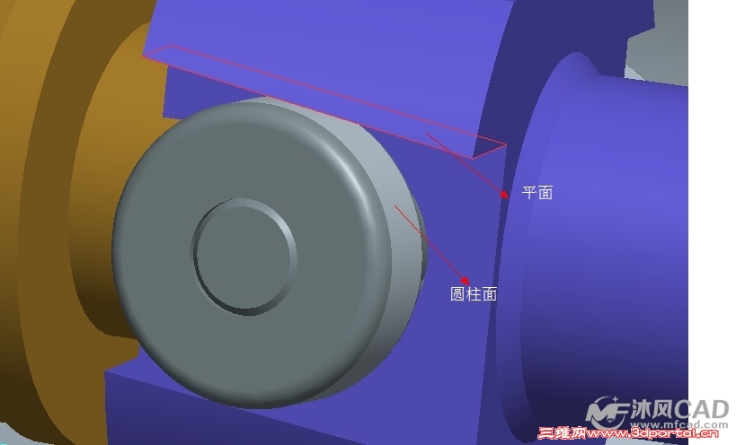

[求助] pro/e中怎样让圆柱在平面上滚动
发表于 2014-10-13 15:51:29 | 显示全部楼层 |阅读模式 来自: 中国浙江嘉兴
请教大侠们如何让圆柱面和平面接触,且滚子能在平面上滚动,我试了凸轮好像不行。

发表于 2014-10-13 16:37:38 | 显示全部楼层 来自: 中国江苏南京
这个,可以做到的,你要启用摩擦才行。。。凸轮是对的
发表于 2014-10-13 19:18:40 | 显示全部楼层 来自: 中国广东东莞
如果只是模拟这样的运动的话 也可以采用直线运动和旋转运动结合,,
发表于 2014-10-29 11:58:06 | 显示全部楼层 来自: 中国辽宁锦州
!玩具! 发表于 2014-10-13 16:37 static/image/common/back.gif+ n) b& Q/ V2 j0 }
3 Z- J: `( q/ d4 r
理论上可以,但我实际试做不成功
发表于 2014-12-29 15:47:08 | 显示全部楼层 来自: 中国河北秦皇岛
麻烦技术专家那就出个教程啊?
发表于 2015-2-3 11:25:52 | 显示全部楼层 来自: 中国山东青岛
使用齿轮齿条模型就可以了,我一直就这样做的!
