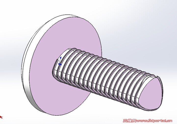

本帖最后由 a352769539 于 2014-10-13 20:48 编辑 8 i; ?2 W, C& A7 j
8 ~, X6 t- \4 C
这个尺寸是我乱画的,就是画三角螺纹时,不能用扫描切除,只能用扫描,经常卡死了。好不容易扫描出来了,结果有污点的,有处螺纹牙是翻边的。而且那条不规则的扫描线圆角要大,不然不能扫描,实物也没这么大呀。哪位高手帮忙看看呀
零件2.7z
2.51 MB, 下载次数: 9

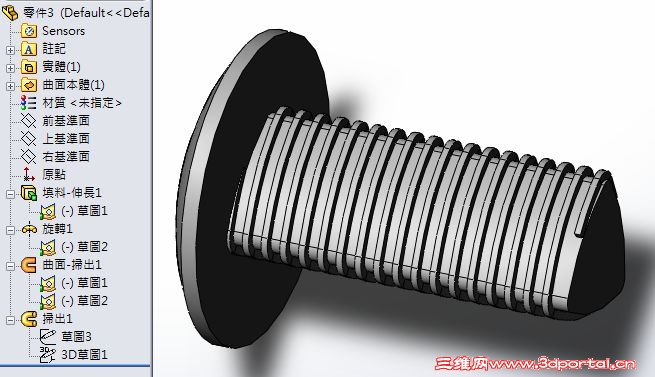

发表于 2014-10-13 22:14:39 | 显示全部楼层 来自: 中国浙江嘉兴
參考: N" c# o, c' [2 d+ Z
  h- N" T2 S1 `/ z 零件3.zip (1.02 MB, 下载次数: 36)
阿帕奇 + 3

发表于 2014-10-15 20:39:30 | 显示全部楼层 来自: 中国浙江嘉兴
506097002 发表于 2014-10-15 09:07 static/image/common/back.gif# w! f7 ?' o* O6 M: f  {; Q, W; k
你那螺旋形是怎么画的?

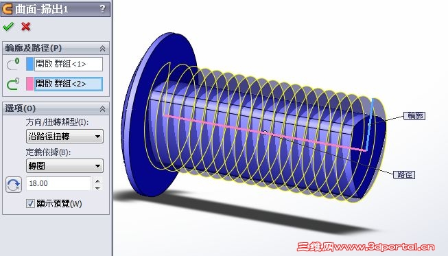

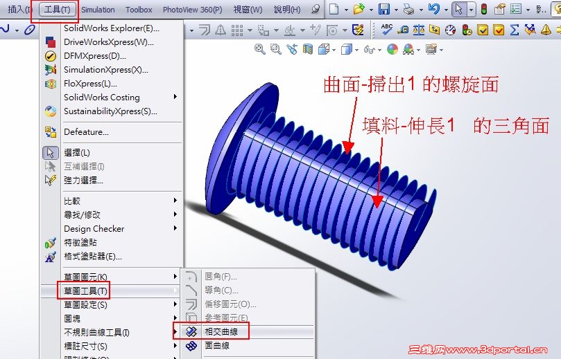

- p" h" i1 q$ y6 w1. 如圖1,做出螺旋面
* m; F7 d6 O+ |# X5 g$ j; V2. 如圖2,進入3D草圖,選"螺旋面"及"三角本體面",做"相交曲線",就得到所要的"螺旋線"! w0 f, P( A# m6 }5 m* g$ E9 F0 _$ `1 j
3. 把"曲面-掃出1 隱藏
& j* X9 Z& U& x& x' K% a  P 9 m0 C6 D, H# W1 q& g
圖1
5 c& v6 A5 s) g% p 1.jpg ( `, i. }7 m( y  u$ |
, R0 N: s  \/ c* `2 \+ _( V- g5 F. f/ f圖2" H' u7 y3 U' j. U9 L% S8 h6 F( H1 n

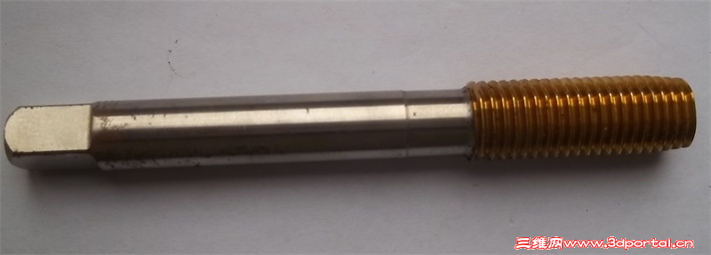

发表于 2014-10-16 12:52:24 | 显示全部楼层 来自: 中国广东肇庆

多谢梁大教程,现实中有没有这样三角形的螺钉?

发表于 2014-10-16 21:57:51 | 显示全部楼层 来自: 中国浙江嘉兴
& y) _/ r4 S6 _8 \8 y
keilei001 发表于 2014-10-16 12:52 static/image/common/back.gif9 w- X. y# ~7 U# X& s2 `
  ~8 `& G1 `4 d' A# g

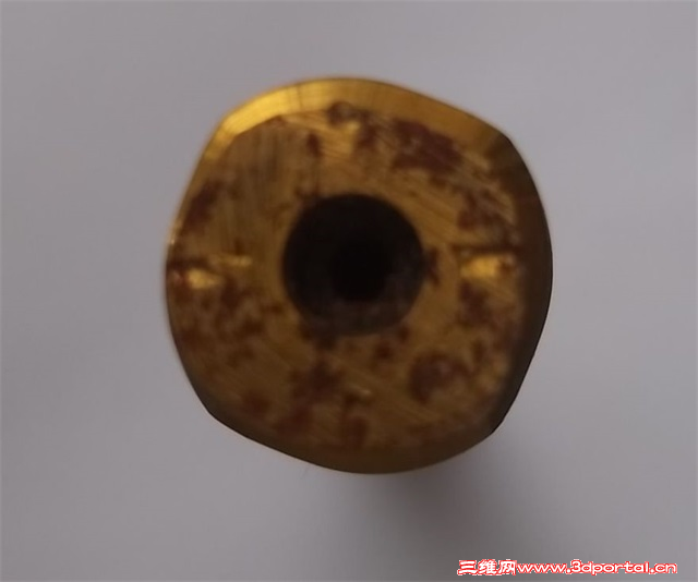

有用到方形的,明天上班找出拍照讓你參考!
6 g' b, n  ]; U6 A  l: ^
- c' T# y% s, D: V9 n方形軋牙絲攻,目前是用在注塑件的攻牙,* J2 f8 x4 Q! y0 E! `, H
因為注塑件若是用一般的切削絲攻,攻牙後要去除毛屑絲很麻煩,
0 `) t6 h9 |+ q$ A! y軋滾牙是無屑加工,就不會有毛絲的問題.3 k5 V) e2 x# \$ p
另方形會比圓形減少滾軋摩擦產生的溫度.6 Z: g( A0 Z- M
" s2 F. @# y% Q3 r
( _# `' d; J+ \5 |
. D4 O& d- z  i
1 n3 m! r0 H( c- t" w$ P1 I' ]! s5 ^

' ]8 o4 {. n2 k+ E螺旋面怎么画的?
发表于 2014-10-17 10:29:15 | 显示全部楼层 来自: 中国北京
ryouss 发表于 2014-10-15 20:39 static/image/common/back.gif
! Z# r/ m8 K# ]" i) Z  k1. 如圖1,做出螺旋面
) w0 Z# B( v7 M/ }  J- `. I6 W2. 如圖2,進入3D草圖,選"螺旋面"及"三角本體面",做"相交曲線",就得到所要的"螺旋線 ...
! G( E' _! f2 g' e" ^& {是曲面里面的扫描吗?螺旋形+直线?
发表于 2014-10-17 10:44:42 | 显示全部楼层 来自: 中国浙江嘉兴
本帖最后由 ryouss 于 2014-10-17 10:46 编辑 ! ^) v4 y# _2 `# q) F9 L% i) c# q
506097002 发表于 2014-10-17 10:29 static/image/common/back.gif
. v' G: S# K* y- S  A是曲面里面的扫描吗?螺旋形+直线?
這是最基礎的啊,加油!

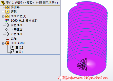

5 @! C: i4 H& W- x/ M9 o1. 是曲面里面的扫描
! {* O; _% D* C- F2. 如附件 100長掃20圈,牙距就是5
4 R9 n8 S+ U, H% ~  E( w8 j
6 t! k3 i+ K  q( D part1.zip (160.4 KB, 下载次数: 2)
发表于 2014-10-17 12:09:41 | 显示全部楼层 来自: 中国广东肇庆
本帖最后由 keilei001 于 2014-10-17 12:12 编辑 ; o! k( I1 Q$ }# K% ?+ d0 `
ryouss 发表于 2014-10-16 21:57 http://www.3dportal.cn/discuz/static/image/common/back.gif. p6 S; D6 L) M* j  g* \) P
* Z) {; v* C8 l0 g7 R6 I  x5 F
# @/ r! N' H8 @/ A1 ^" L% _, f方形軋牙絲攻,目前是用在注塑件的攻牙,
. A" f. `. `7 ?; i/ p6 M: J0 K
4 V5 H! _' B) L' p) G+ u8 I- t多谢梁大科普。6 u5 Z# ^" V; ^" K5 w
但不明白,轧滚牙无屑加工的螺纹,外螺纹容易理解,是内螺纹时那轧滚螺纹时多余的材料去了哪里了呢?
% ^# H) I2 v( P9 x. x  }是不是要轧滚攻牙的孔比正常攻牙的底孔要大些呢?
) J6 w! h0 a7 @3 o& E
发表于 2014-10-17 13:37:47 | 显示全部楼层 来自: 中国浙江嘉兴
本帖最后由 ryouss 于 2014-10-17 13:42 编辑 9 Z0 o6 K& `% P+ f% z+ Q
keilei001 发表于 2014-10-17 12:09 static/image/common/back.gif8 |4 N6 {' T3 I- M4 i
多谢梁大科普。/ }* q0 |0 }, g' A% }" r
但不明白,轧滚牙无屑加工的螺纹,外螺纹容易理解,是内螺纹时那轧滚螺纹时多余的材料 ...
$ T1 ~$ E2 \3 f* W: \  h$ N6 o

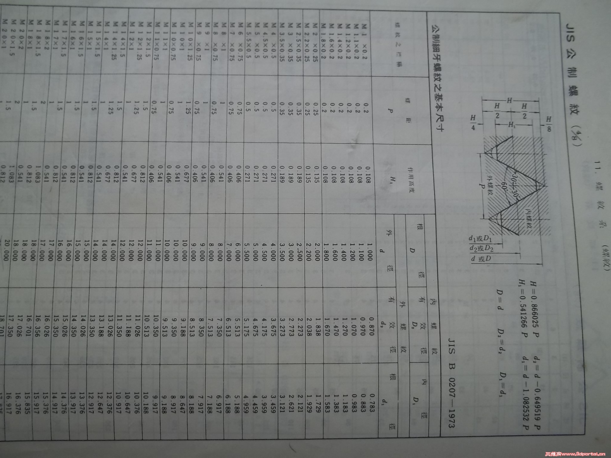

內螺紋滾軋是要比切削絲攻的鉆孔徑要大,
9 u9 x& f4 P' ?# _/ A# i轧滚攻牙的底孔,一般約是取如附件的"有效徑"d2或D2.
' ~- s8 S/ @: r% E8 v8 O" j另想知道 " 科普 " 是否為 Copy  的諧音5 ~1 V, {, G7 w. n  R  d  p- f
