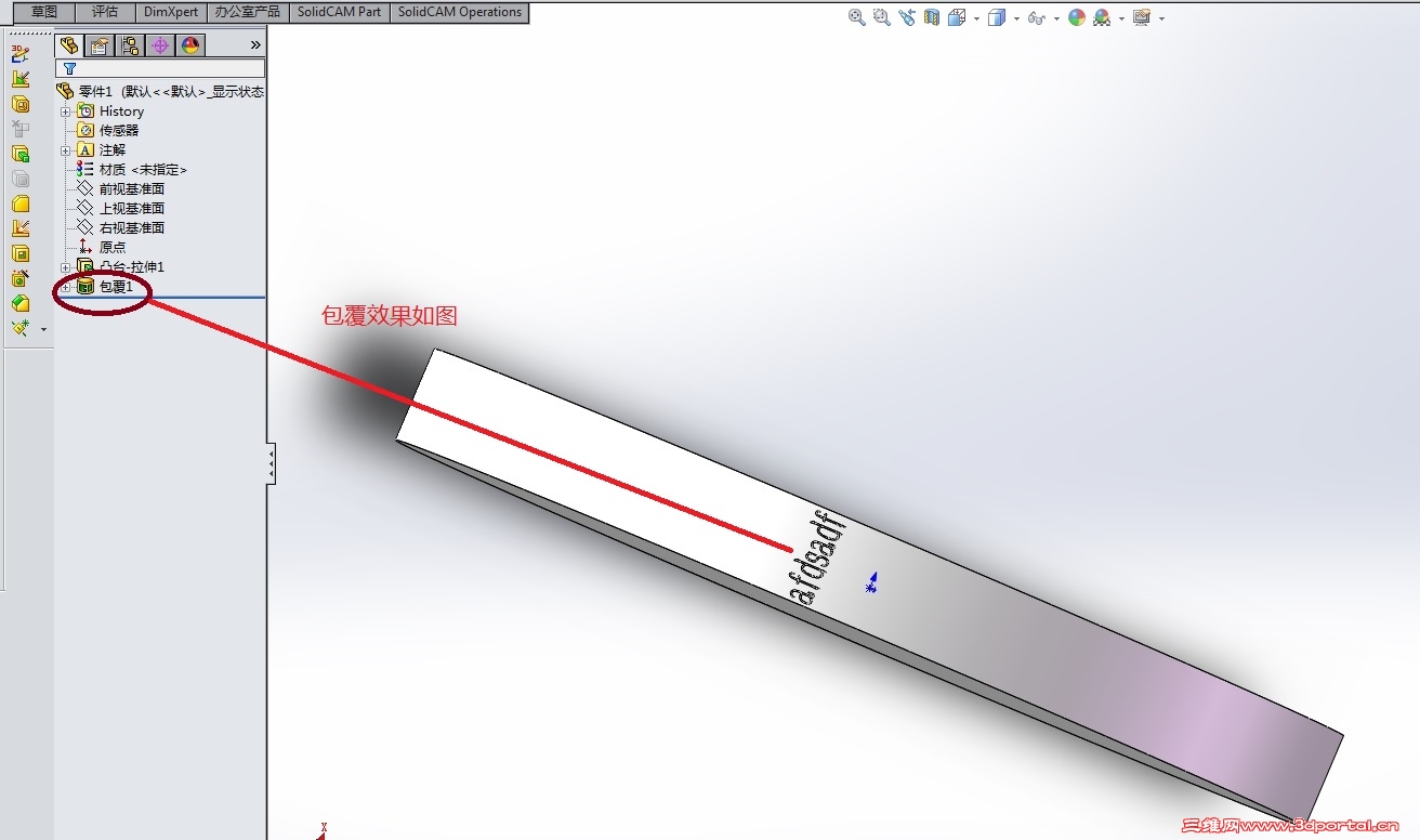

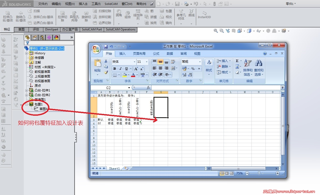

7 M2 {9 o0 R: K) k! {1 m, J       最近设计系列化零件,有文字包覆特征,代表不同规格;但是如何让文字加进设计表,方便修改,如附图所示:
1 a; F# _9 l- d# _或者有什么替代的方式,请赐教了,谢谢。! i9 G1 F, M$ G

包覆效果如图所示

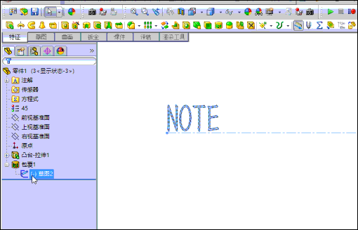

发表于 2014-10-14 14:01:43 | 显示全部楼层 来自: 中国河北沧州
如果是文字的话  做个链接就可以了
6 E, Y0 h: R, m5 x 链接.gif
 楼主| 发表于 2014-10-15 10:03:54 | 显示全部楼层 来自: 中国上海
wutong490 发表于 2014-10-14 14:01 static/image/common/back.gif& C8 [0 o/ f6 q* T3 z! r6 a" L
如果是文字的话  做个链接就可以了
5 c+ y; @* _; q8 U* b
谢谢大侠  给个赞
