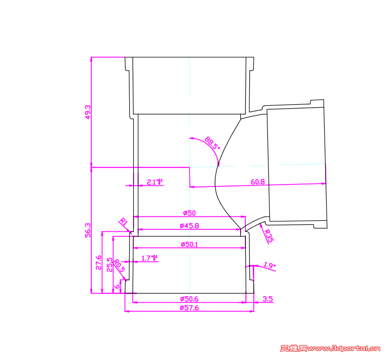

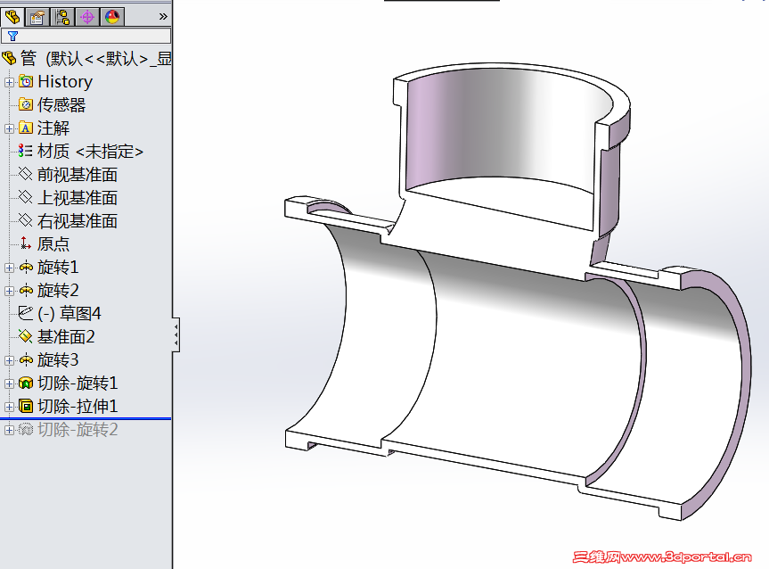

中间的弧弯不会画!!!
发表于 2014-10-15 10:32:59 | 显示全部楼层 来自: 中国浙江温州
这是相贯线吧。
发表于 2014-10-15 10:39:19 | 显示全部楼层 来自: 中国陕西西安
是相贯线,实在画不出来,画个相似的表明就可以了。
发表于 2014-10-15 10:52:09 | 显示全部楼层 来自: 中国湖北黄冈
楼主是用3D还是2D画图:用3D画图只要模型建好,画工程图时该相贯线自动会投影出来;如果是用2D方法画则要补出另外2个视图,再由另外两个视图用截面法不画出该相贯线。具体画法机械制图及画法几何课程里有。
 楼主| 发表于 2014-10-15 11:01:40 | 显示全部楼层 来自: 中国上海
tangcarlos3d 发表于 2014-10-15 10:52 static/image/common/back.gif% c. q3 N: Z8 R8 |
楼主是用3D还是2D画图:用3D画图只要模型建好,画工程图时该相贯线自动会投影出来;如果是用2D方法画则要补 ...
& d8 [( i$ U" A! X( v" U  Q这是2D的图纸要画3D的!但是画中间的弧弯画不出来!它貌似不是对称的是吧?大师麻烦您指点一二!

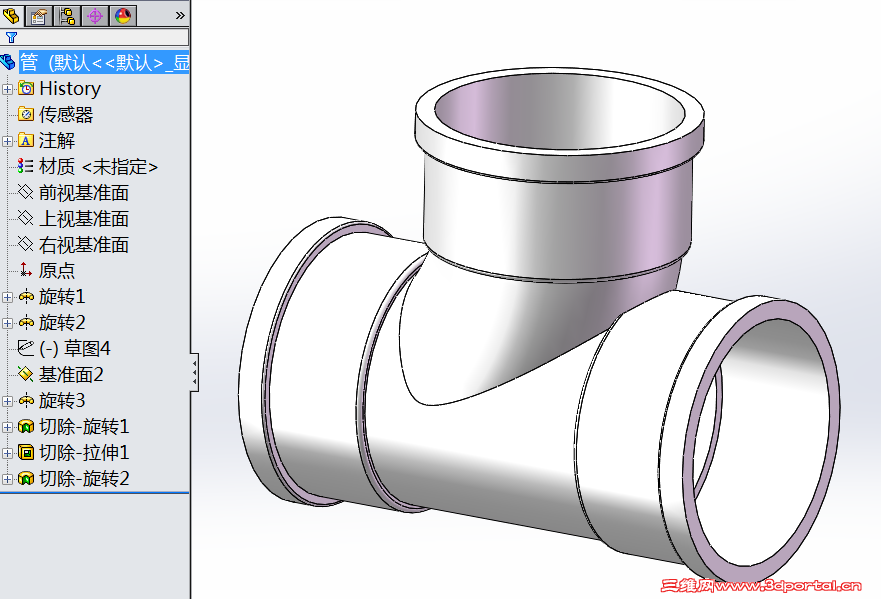

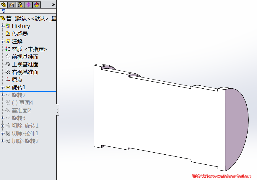

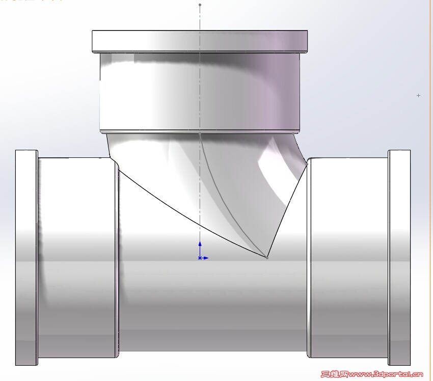

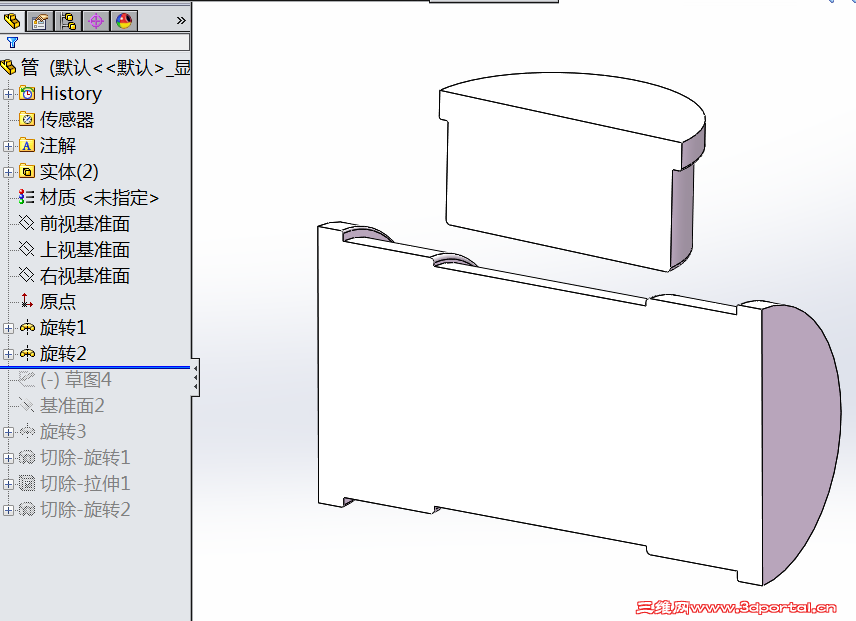

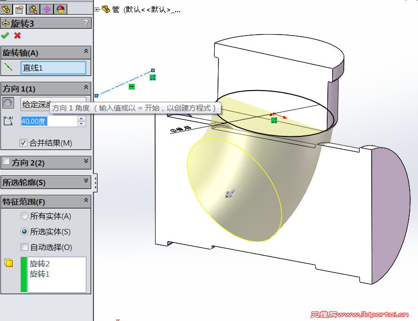

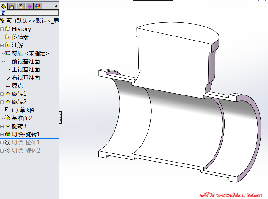

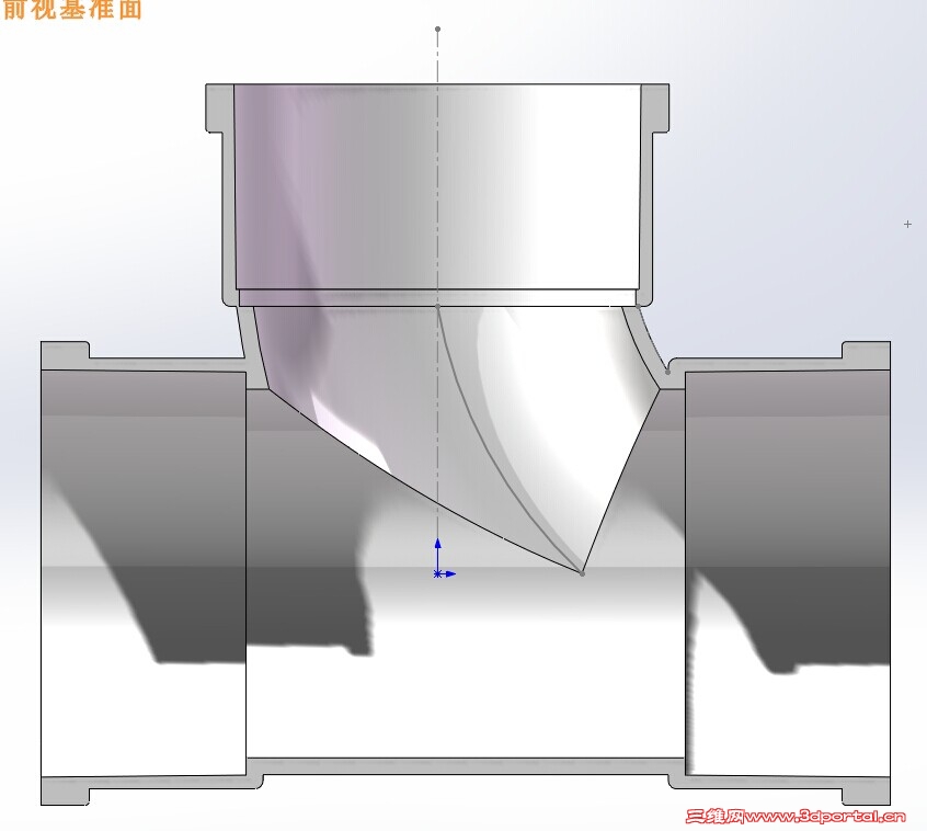

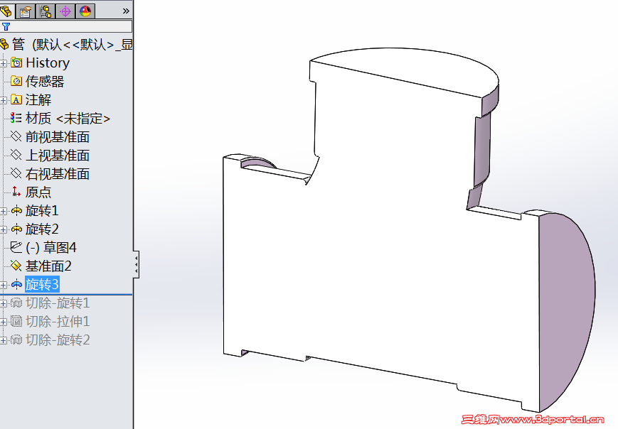

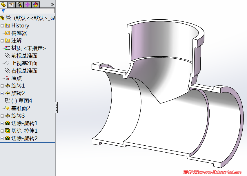

发表于 2014-10-15 12:00:02 | 显示全部楼层 来自: 中国广东深圳
如此这般
' ]/ x( d0 P4 u* `7 M. }5 w! L% n, {, e% V
/ O) Q' |: j% J0 d- D& J 管1.png & k2 e$ v- F7 `$ i
/ i( {" V" C$ N 管3.png $ q7 T3 R& ^, l3 e3 W9 y. J8 h
管4.png ' }5 y4 Q8 e3 L% X
: V9 t( |( _: u 管6.png ; Y- j5 S: [- z
: k* n2 a& W/ V* C2 k 管8.png
4 v/ Q4 J  f3 Z; S6 ~( `7 `( O) x6 N 管9.png
0 G& K5 o3 }4 S0 x  W* `- h$ A* {
% r4 E6 Z9 [9 I( B' G6 }
阿帕奇 + 3
发表于 2014-10-15 12:32:13 | 显示全部楼层 来自: 中国湖北黄冈
danilso 发表于 2014-10-15 12:00 static/image/common/back.gif9 M8 `: Z6 T: @+ Q1 G
如此这般
5 t4 e# X7 }1 K7 G( A3 G先不画法兰,画好三通实体后抽壳,再补画法兰可能要要好一些。

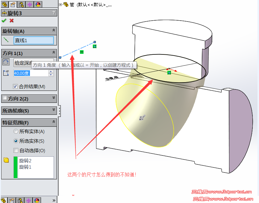

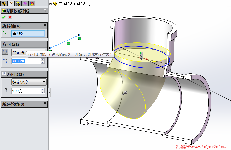

 楼主| 发表于 2014-10-15 14:21:04 | 显示全部楼层 来自: 中国上海
谢谢6楼的大师我做出来了!但是您做的有一处不明白能解释下吗?我是新手!
 楼主| 发表于 2014-10-15 14:22:44 | 显示全部楼层 来自: 中国上海
liqing521456 发表于 2014-10-15 13:07 static/image/common/back.gif# l, O6 M. l0 [2 g+ I
大师能把源文件传上来吗?谢谢了
, j# B5 p$ [$ a
有两点没看懂!但是我画出来了!不懂想问问大师

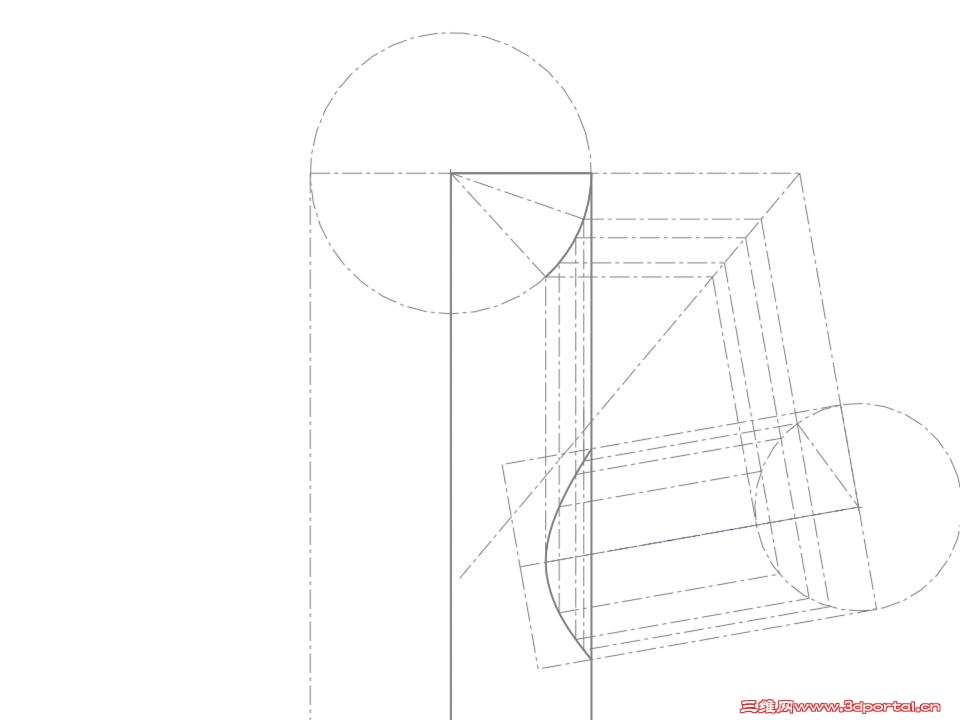

发表于 2014-10-16 13:26:17 | 显示全部楼层 来自: 中国台湾
' O( P+ D$ z, Y7 }% v' K' J+ @; T) e$ q# d# w3 S# {
" l9 _% B7 [8 q8 T
不畫3d,也能求出相貫線.......古董級做法$ k8 I) O: k$ L
3 R5 H6 s/ O# t% z 投影片2.JPG " l) p. t1 Y5 @. V( f. r# D7 y
发表于 2014-10-16 15:06:51 | 显示全部楼层 来自: 中国辽宁盘锦
关键是相贯线干嘛还要标上尺寸呢??????????????

发表于 2014-10-16 16:34:42 | 显示全部楼层 来自: 中国浙江丽水
旋转3的尺寸不对,这样对R35对不上号,旋转面与R35圆心不在一个面

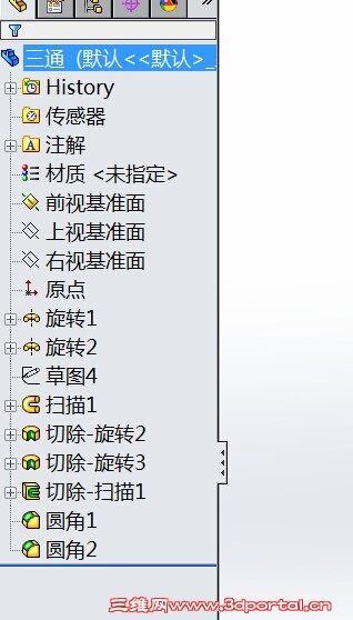

发表于 2014-10-17 15:50:58 | 显示全部楼层 来自: 中国浙江丽水
- I3 F/ K8 o# J! v0 u! D7 u
9 l) j& C! W4 L: n7 r4 @这样行不,刚搞的
三通.zip
248.18 KB, 下载次数: 6
