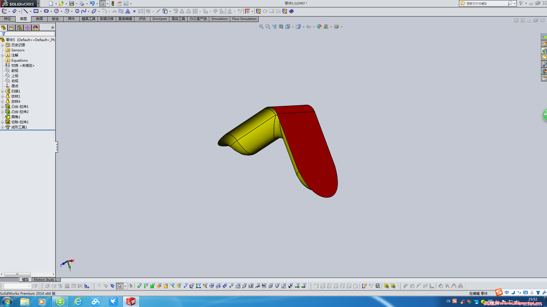

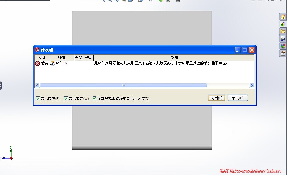

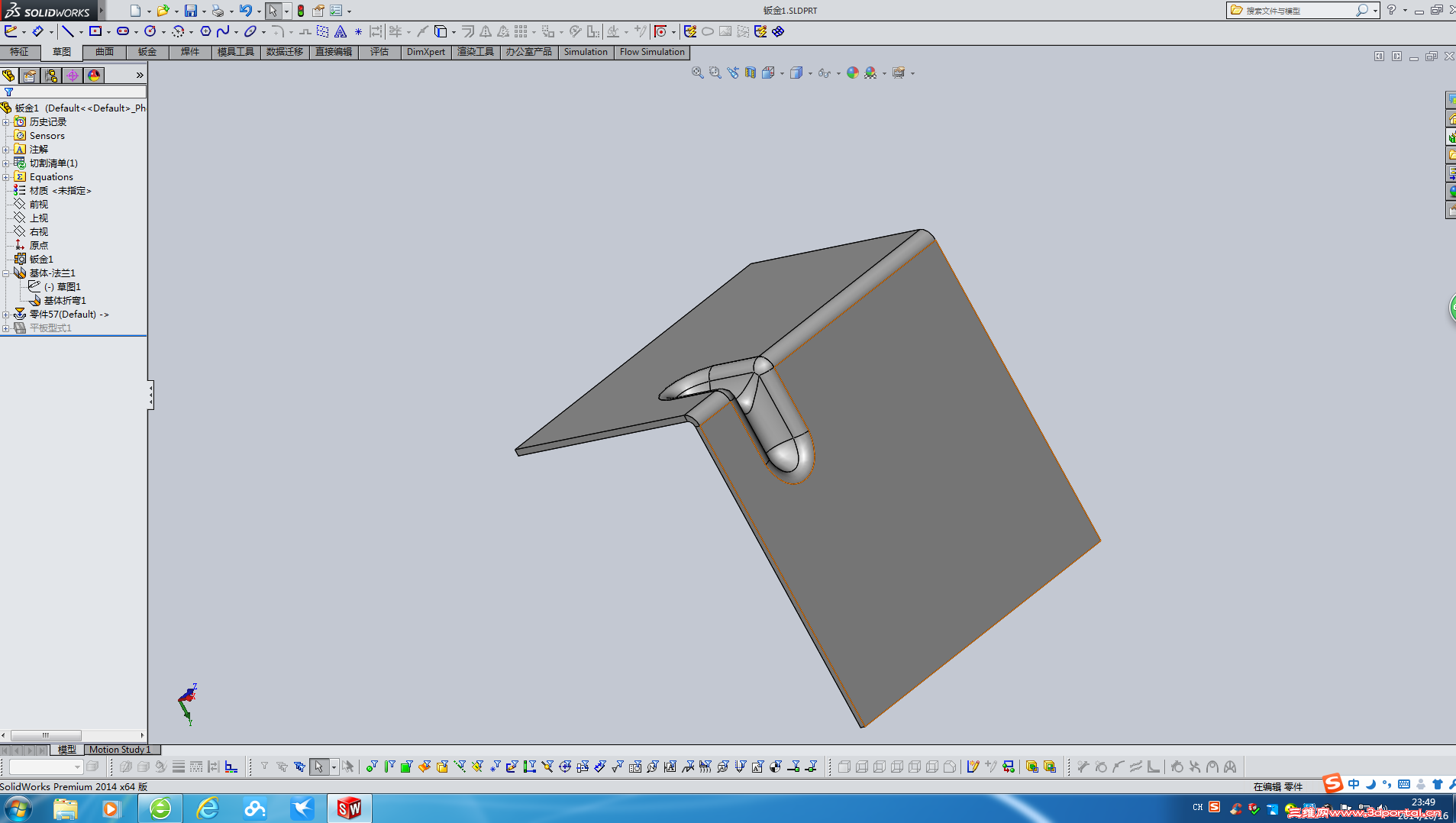

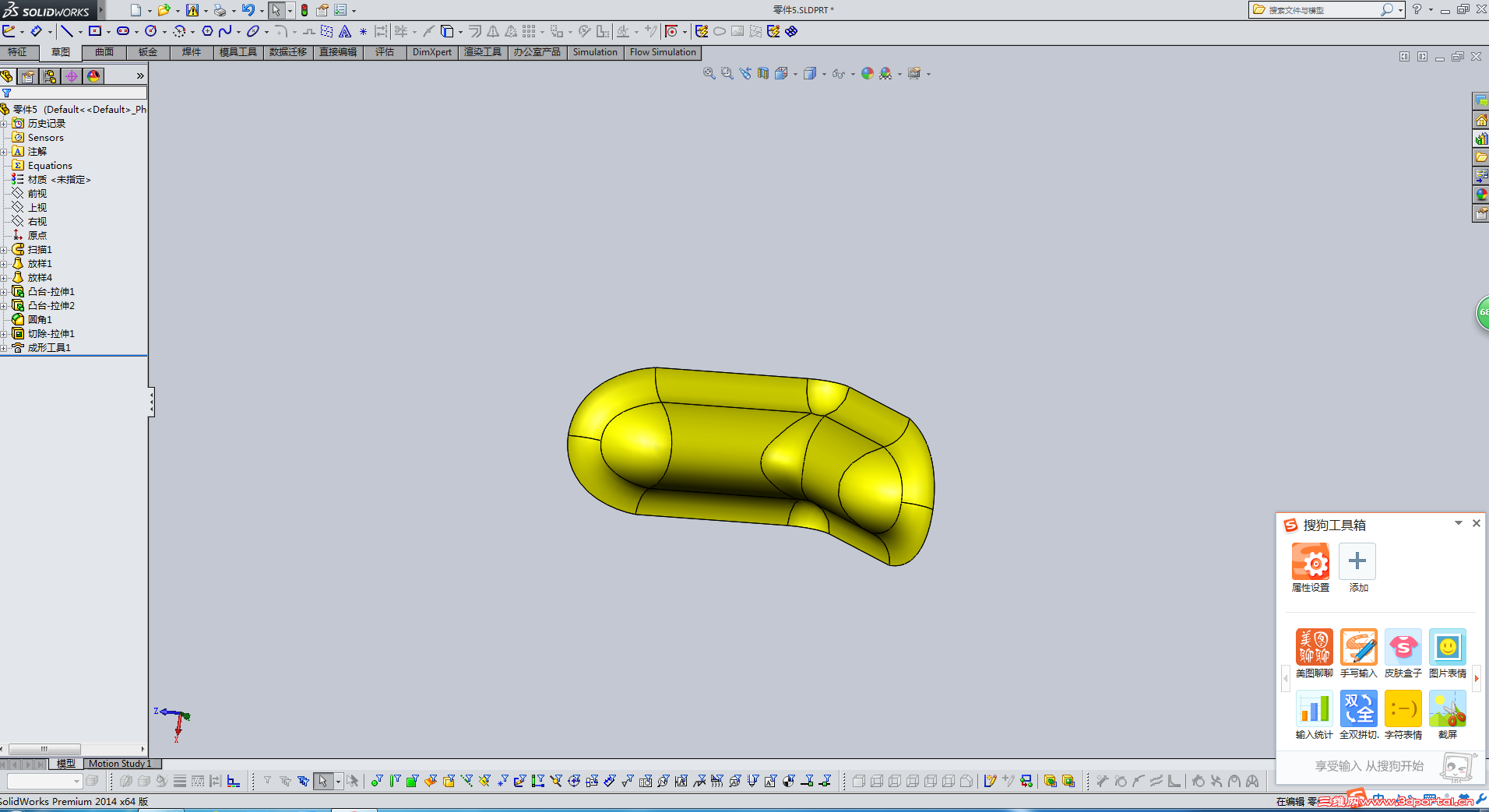

这里成型工具检查过,最小曲率半径已经超过了一,为什么还是不断的提示这个问题
桌面.zip
208.77 KB, 下载次数: 5
发表于 2014-10-16 13:05:03 | 显示全部楼层 来自: 中国北京

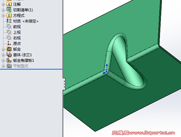

成型工具不能用在折弯处。
  c. y  c7 H! \$ Z$ W# E折弯处加强筋14版有单独的命令。

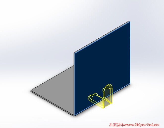

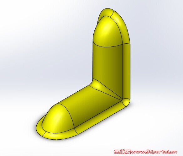

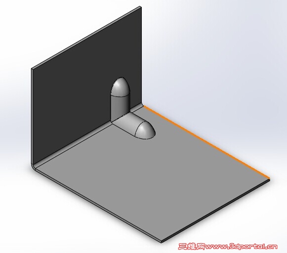

发表于 2014-10-17 00:03:21 | 显示全部楼层 来自: 中国山东威海
你的成型工具有误。SW中的成型工具模块主要用在冲压工艺中的非线性弯曲、拉深、翻孔等,挺好用的。6 h/ s6 \' K1 a8 g5 M

发表于 2014-10-17 00:17:05 | 显示全部楼层 来自: 中国山东威海
caption_cn 发表于 2014-10-16 13:05 static/image/common/back.gif
" x9 U- X9 a* B8 ?成型工具不能用在折弯处。
1 z  w( d  @- N0 f6 d) ]- o折弯处加强筋14版有单独的命令。
0 t1 ]8 A6 j( D( e9 OSW14版的加强筋命令是针对实体建模的,不适用钣金里的加强筋。

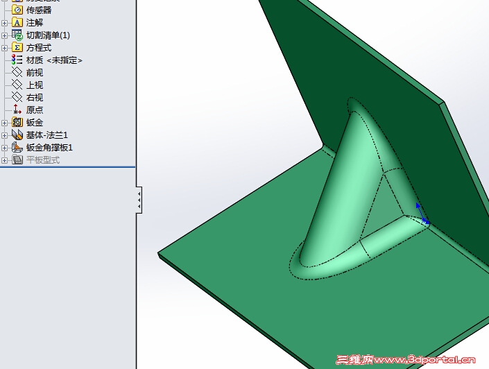

发表于 2014-10-17 08:40:57 | 显示全部楼层 来自: 中国北京
txz1314 发表于 2014-10-17 00:17 static/image/common/back.gif
  L# O& r7 P1 s2 a3 O) jSW14版的加强筋命令是针对实体建模的,不适用钣金里的加强筋。
5 H$ p) K0 M5 G8 ?. |% j0 {- F
QQ截图20141017083853.jpg QQ截图20141017083954.jpg + H" S' |" _, R
钣金哦1 [  k9 u! U5 ^3 i- p$ \
14新特征介绍里有的
goto3d + 3
发表于 2014-10-17 08:45:28 | 显示全部楼层 来自: 中国北京
txz1314 发表于 2014-10-17 00:03 static/image/common/back.gif
9 U$ m  h2 Y- p$ x9 U4 s你的成型工具有误。SW中的成型工具模块主要用在冲压工艺中的非线性弯曲、拉深、翻孔等,挺好用的。
& {5 l0 o, k, U/ Z* D: S$ @8 c这种“贴边”的工具也搞过,比较费劲。  o, M" E0 i* D8 W! A$ ^
这个不错哦!. ^+ L3 b- \' t( y

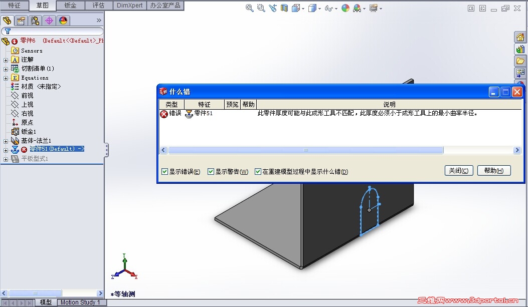

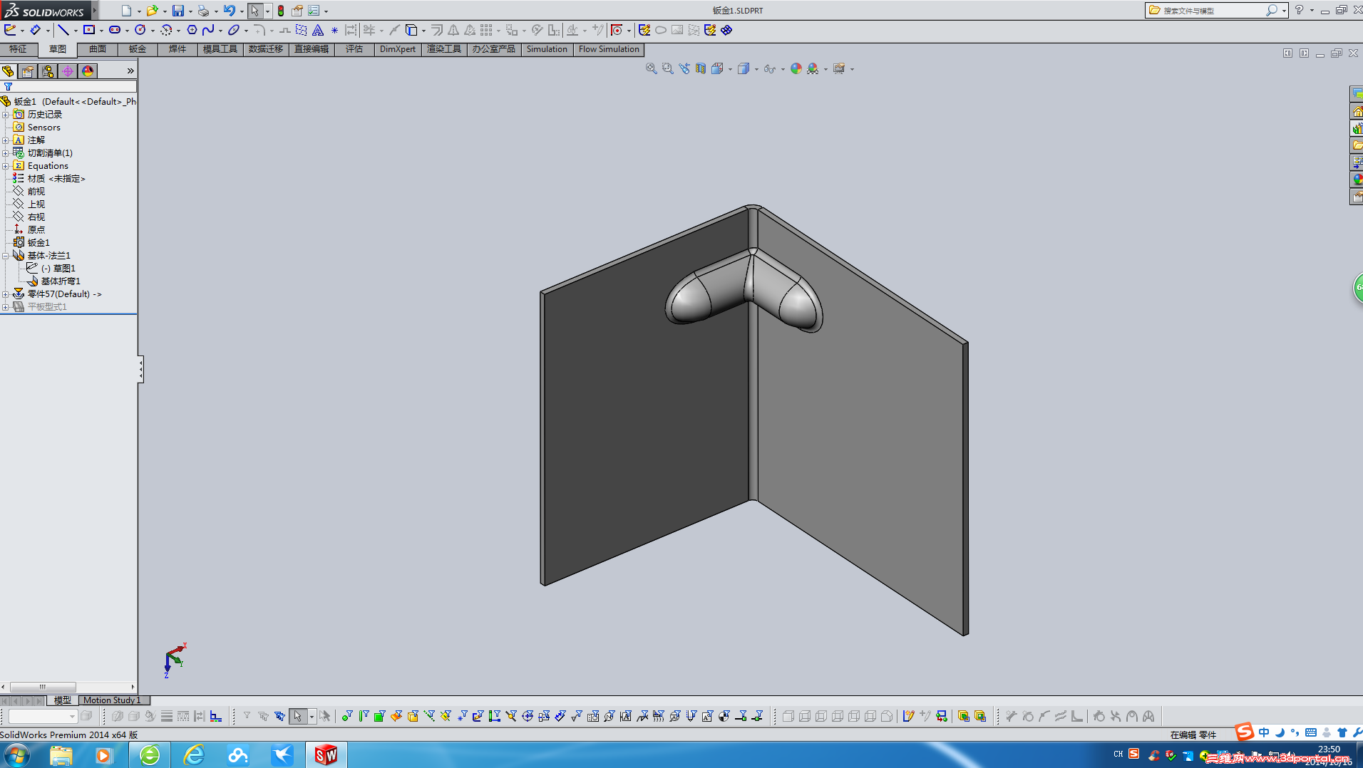

 楼主| 发表于 2014-10-17 10:15:30 | 显示全部楼层 来自: 中国浙江杭州
不好意思,我刚才按照你给的成型工具重新做了一次,为什么还是出现这样的提醒,成型工具停止面的颜色我自己修改了,不过还是不成功,太笨了,是不是位置的放的不对
成型工具.zip
301.73 KB, 下载次数: 12
 楼主| 发表于 2014-10-17 10:24:54 | 显示全部楼层 来自: 中国浙江杭州
终于弄明白了,基体法兰的厚度减小了就好了,谢谢大家了
发表于 2014-10-17 17:31:20 | 显示全部楼层 来自: 中国山东烟台
板上沙丁鱼 发表于 2014-10-17 10:24 static/image/common/back.gif
* a7 k7 H. ~6 O终于弄明白了,基体法兰的厚度减小了就好了,谢谢大家了
. p* U1 E! m% t" a不是基体法兰的厚度减小就好了,而是基体法兰兰的厚度应与成型工具的圆角半径相匹配,比如基体法兰的厚度
! w+ U) S* m6 K, M# O! q是1MM,成型工具的圆角半径就不能≤1才行。
 楼主| 发表于 2014-10-18 09:24:26 | 显示全部楼层 来自: 中国浙江杭州
txz1314 发表于 2014-10-17 17:31 static/image/common/back.gif8 W1 s; Z0 a, ~& e! F, n' z
不是基体法兰的厚度减小就好了,而是基体法兰兰的厚度应与成型工具的圆角半径相匹配,比如基体法兰的厚度 ...
  \8 N$ ^9 p- g6 N$ _. K  @! e! C- F恩,这也是的,这个是最小曲率半径是1(成型工具检查里的),钣金厚度要小于1一直出不来,就像错误提示一样,把厚度改成了0.9就好了,谢谢大大
