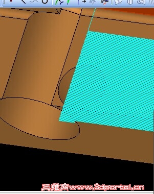

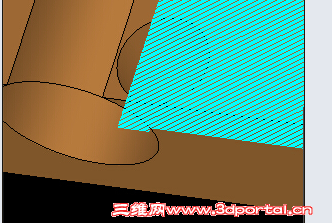

[求助] 航空铣里 平行铣 用等高 牛鼻刀为什么底部过切! 清角刀可以的

航空铣是检查不到底部面的,你要用检查方面,选择底部面为检查面,沿刀轴退刀
