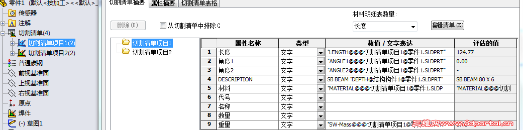

如题:我用2011做的模板,但是材料那一栏老是自动生成,如图一样,需一个个修改,关联不到总的材料

之前討論過了…似乎是版本的問題…. c$ |+ f$ ]7 R: d1 u3 |0 _
一樣的檔案,丟上來我開啟之後,是正確顯示自定義的材料的。
