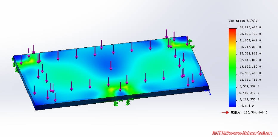

如图,von mises应力和屈服力是啥关系?图示分析结果我这个钢板安全不安全?是不是von mises的最大值比屈服力小就可以了?

哥们,这根本就不是关于软件的问题,你应该看看材料力学。8 w9 P- k7 P+ v6 z( x* I
顺便告诉你一下von mises的最大值就是你用这个软件分析后在某一点产生的最大内应力,内应力必须小于屈服力,接近都不合适

图示最大内应力38,屈服力为220,您觉得是否可以?

单看数大小,当然可以
发表于 2014-10-20 12:00:06 | 显示全部楼层 来自: 中国江苏南通
其实这张分析图已经不必要纠结于数字了,这张图应该是用SW做的,在SW有限元分析里面,右边的图表,越向上颜色越红也就越危险,再看左面的模拟图,一片蓝色,说明按照当前的这种力的分布,板的安全裕度是足够的

没问题  如果有问题会出现红色区域

云图只是让你看应力分布情况,而不是告诉你红色部分就是危险的。  要判断结果是否合适,首先要判断你的网格质量是否可以,结果是否收敛。你可以根据强度理论,一般材料都有许用应力,如果你计算的值是收敛的且小于许用应力可以视为合格(不考虑周期性)。
