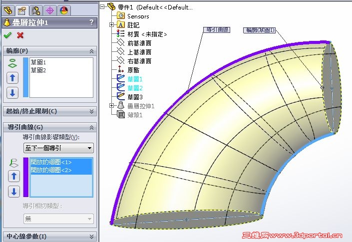

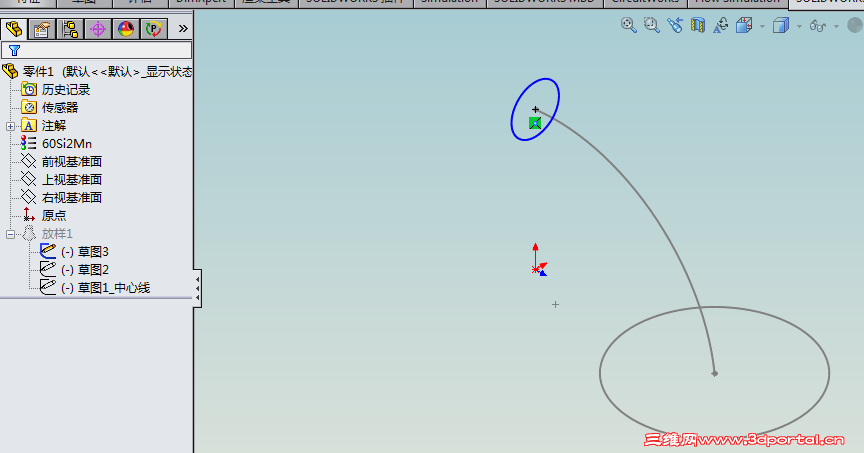

这个大曲率弯头不知道怎么放样!请高手指点迷津
放样不成功不知道出错在哪里了!
放样不成功不知道出错在哪里了!

* h! @. K5 E& n0 ^加个中心线项不就行了,我不知道图是怎么上传的,请指教

SW2013的,是不是这个放样

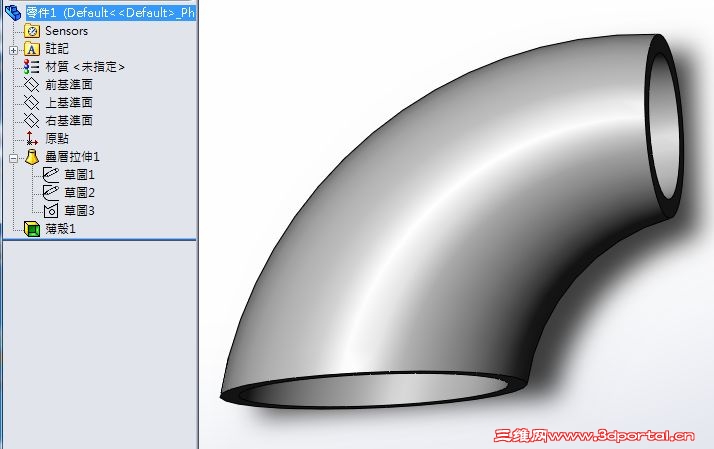

发表于 2014-10-18 21:02:45 | 显示全部楼层 来自: 中国浙江嘉兴
邊線作放樣導引線也行* g/ h/ A, n) f. C& A2 n: X+ x
  x8 p/ D) g4 i* a% S* |; V 1.jpg + l* @1 y7 b, H  b3 O
2.jpg 7 o5 B8 y( ?' y( P& d" g+ @
