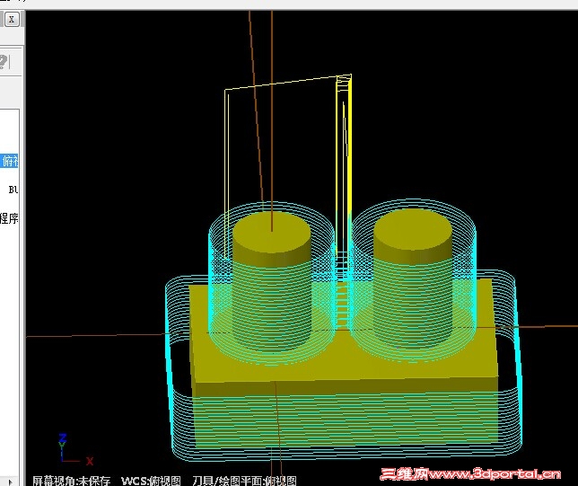

为什么相邻的两个凸台距离较近小于2.5倍刀径 用等高抬刀特别多 求高手解决!!!!+ q  T9 K6 K0 S: b' N2 E' R

都是直的东西用什么等高。2d没有抬刀不能用吗,非要等高吗" F/ y. m  M& F
 楼主| 发表于 2014-10-19 21:33:23 | 显示全部楼层 来自: 中国上海
这只是个举列子  如果不是直的 抬刀多怎么办 间隙设置也不管用

你是什么设置的? 用没用进退刀?

+ v$ _* P/ h8 V! u3 g' _真正做等高加工先要做范围线圈起来,哪有你这么干的

9 \' f( X6 j) Z* IMC认为这样的位置用等高是有需要的提刀的.你想100%不让它提刀,可以分为三步.1个选一边柱.另1个选另一边柱.第3个全选用.注意下深度和R入刀点就OK了.这是一种方法.4 q/ O+ ~: k7 J7 u1 Y
另一种方法是用范围线来控制加工范围也可以达到不提刀的效果.其实这样的图最高效还是用2D动态加工.

8 ]2 I8 e0 t" R0 P7 X1 ~0 n) P6 V单独选这个方法我也知道 但是我想追求简便的方法 才发帖求助的

: [4 s1 s, W+ L# M我是怎么方法都试过了 都不行啊

用mastercam就是要添加辅助面辅助线的,这是必修课,没有捷径,否则要么过切,要么撞机,否则就换软件

这就是最快速的,一次100%搞掂.比起你反复的改参数重算强多.
