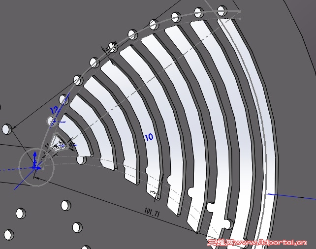

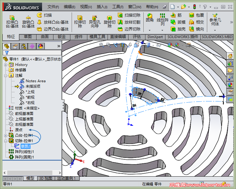

实在做不出来了。求论坛大师们指点。

这个我没仔细研究过,只知道和你随形阵列时的选的那条做为”形“的线的标注尺寸有关系,
- M! f6 I& j& Q8 G6 i) R还有,看你那个草图,你把你那个草图和圆心之间的距离的那个尺寸删除了再试下能不能随形阵列起来
 楼主| 发表于 2014-10-20 00:25:18 | 显示全部楼层 来自: 中国吉林长春
NC@jiang@nan 发表于 2014-10-19 22:56 static/image/common/back.gif6 Y, w1 }9 J) P
6 D2 u) P2 ]1 P" C* e1 w还有,看你那个草 ...
& ]$ k& X) e4 a. V* }8 r. |+ K
试过了,不行。2 U/ U, _8 q8 p( u" _2 N
阵列的形状如果是梯形,”形“线是直线,就很好随形
& M7 C& e/ G# j' u3 @5 X6 _但这个形状和形线都是有圆弧,就不会了。

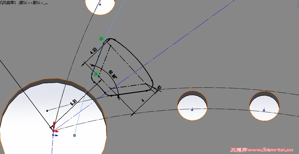

哈大真是高手啊,随随便便就搞定了,崇拜了,给指点一下要点吧,最好传个草图啊,
$ p1 I4 H6 p+ x# Y( }3 S小弟愚钝那

* I  D, [3 q# W) i4 |" N" a哈大,能不能用文字简要讲解一下要点,我做的还是不行,问题在哪?

还是不对,不过接近了,问题在哪

差不多啦,下面的构造线约束不住阵列* J% j: [, u/ \$ m" Y6 W

4 u# c* E, w; I/ p6 F做出来了,原来没固定,多谢哈大指点迷津。
