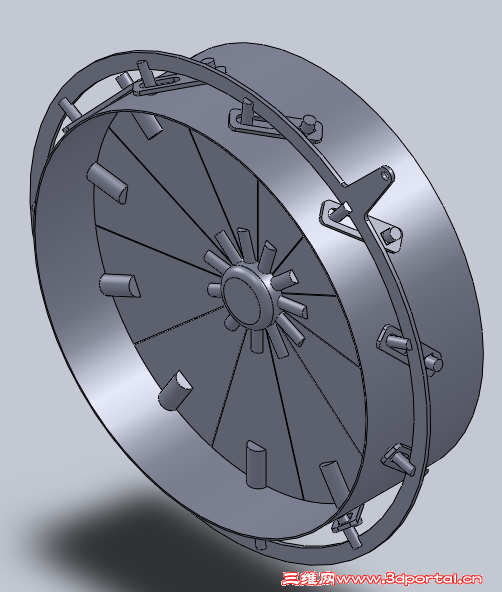

装配调风门时,没法让其联动,求高手赐教!8 `' w- R1 Y9 P+ h$ H

 楼主| 发表于 2014-10-20 13:03:23 | 显示全部楼层 来自: 中国江苏苏州
上一张图片看看。。
 楼主| 发表于 2014-10-21 08:14:33 | 显示全部楼层 来自: 中国江苏苏州

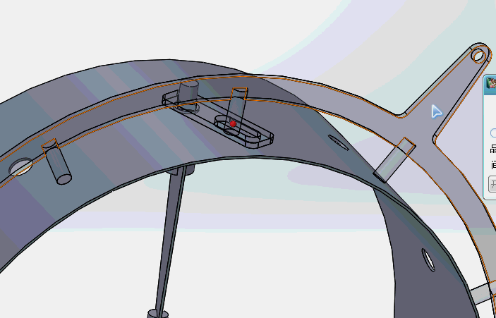

发表于 2014-10-21 19:29:19 | 显示全部楼层 来自: 中国吉林长春
benwang 发表于 2014-10-21 08:14 static/image/common/back.gif3 a- `# b4 O+ Y' g* ]4 Z( G
这里人气真不如以前了,自顶一个,求教!
$ L6 C" l2 o: ?! k/ M8 M楼主,是这个效果吗?" l6 I+ j  _. \7 b
发表于 2014-10-21 19:53:00 | 显示全部楼层 来自: 中国陕西西安
装配体属性改为柔性试试。

发表于 2014-10-30 07:30:19 | 显示全部楼层 来自: 中国四川成都
发表于 2014-12-1 16:11:53 | 显示全部楼层 来自: 中国江苏南通
qgjs2008 发表于 2014-10-21 19:29 static/image/common/back.gif
( _6 d6 C+ W8 j8 P楼主,是这个效果吗?
7 m8 k7 Y6 B  X) @8 w7 R6 b请教大侠    零件1的腰孔和零件5的圆棒   你用的什么配合?
发表于 2014-12-6 21:16:48 | 显示全部楼层 来自: 中国吉林长春
清请风 发表于 2014-12-1 16:11 static/image/common/back.gif
- `% U$ d, Y, ~请教大侠    零件1的腰孔和零件5的圆棒   你用的什么配合?
0 E: r9 n. ?6 A1 J2 V( S腰孔棱线于圆棒相切配合
