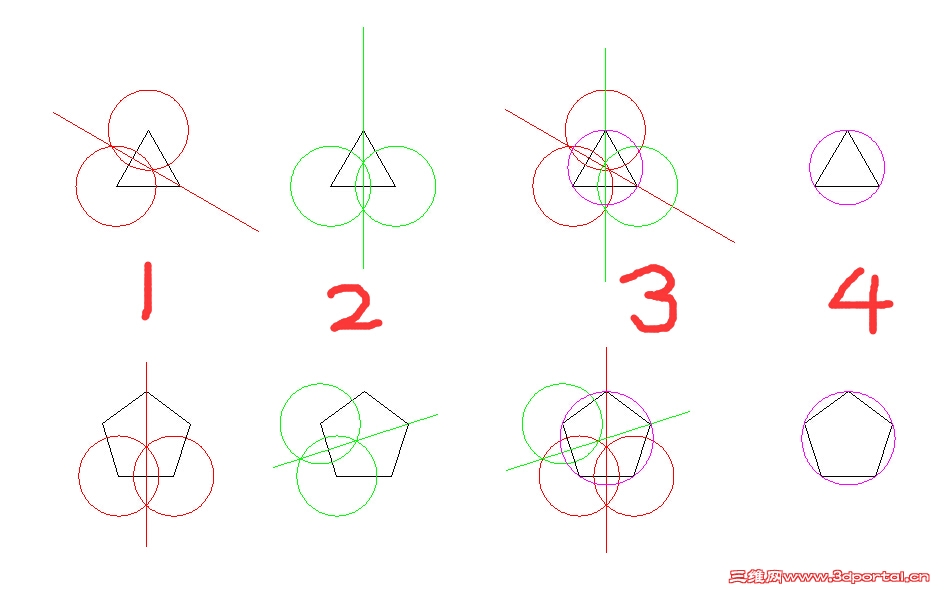

这个很简单,是基础的尺规作图就可以画出来的,思路如下:7 W# E! t; W; ^+ e0 i* D% F
正多边形内切圆(其实这个应该叫外接圆,内切圆是在里面与边相切的圆)有一个性质,即圆心到多边形的顶点的距离相等且等于半径。
* v. s- |3 e* x$ {# E  ]3 S, ^有了这个性质就好办啦,只需要确定外接圆(即楼主说的内切圆)的圆心。% _. {, D. g: N  p+ Y& {
手工画法,楼主的意思应该是只使用圆规和直尺(无刻度),可以按以下步骤:# F5 _2 f# d% A  c
正三角形:4 t8 v( W% Y, `+ n$ F3 F
第一步,以任意两个顶点为圆心画圆C,半径R大于边长的一半即可,连接另一顶点和两圆的交点并延长;. g( L0 l0 g7 r, m
第二步,以任意两个顶点(不同于第一步里面的两个顶点即可)为圆心画圆C1,半径R1大于边长的一半即可,连接另一顶点和两圆的交点并延长;1 K/ c; @; ]  K, n; x
第三步,以两直线(第一步和第二步里面“另一顶点和两圆的交点”)的交点为圆心,圆心到顶点的长度为半径画圆C2,C2即为所要求的圆。! _4 C2 f1 L6 c7 J
正五边形:& k- y. i  \) ?9 G' p5 e& y+ A# n- K4 _
第一步,以任意相邻的两个顶点为圆心,R(R大于边长的一半即可)为半径画圆,连接对角顶点和两圆的交点并延长;0 \& O2 ^/ m4 @+ U" E8 Z
第二步,换另两个相邻的顶点,重复第一步;
7 Q+ ?2 F7 k6 V7 q' x- u第三步,以前两步直线的交点为圆心,圆心到顶点的长度为半径画圆,即可得楼主要想要的圆。
( I8 v) x" G7 I0 v- T: f8 _- W, a 步骤示例.jpg
4 h: @8 h. z* p% l) R
2005llnn + 5 技术讨论

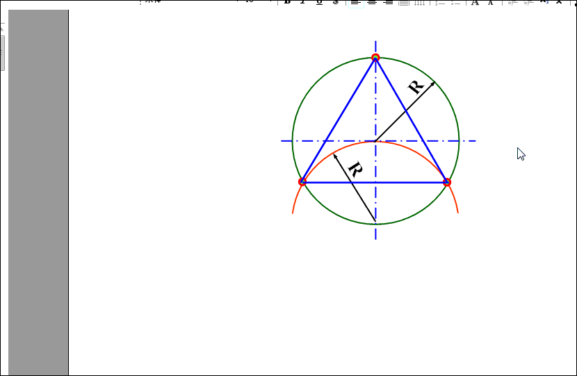

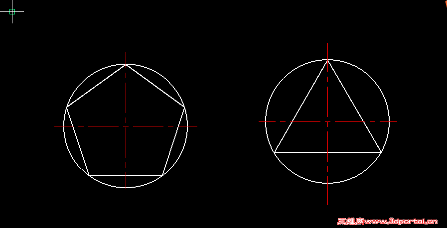

发表于 2014-10-20 17:38:27 | 显示全部楼层 来自: 中国江西南昌
本帖最后由 oxm44 于 2014-10-20 23:26 编辑 6 H. ^6 n2 X& p/ @
7 m$ a: X( U3 i- b, u) H' s
内接正三边形
- \. @) l) e( C1 k! E原来这样,谢谢黑马版主。
点评
进入附件,阅读权限最右边有个X,点此可删除。  发表于 2014-10-20 20:14
2005llnn + 3 技术讨论
发表于 2014-10-20 17:55:14 | 显示全部楼层 来自: 中国江西南昌
正五边形
2005llnn + 5 技术讨论

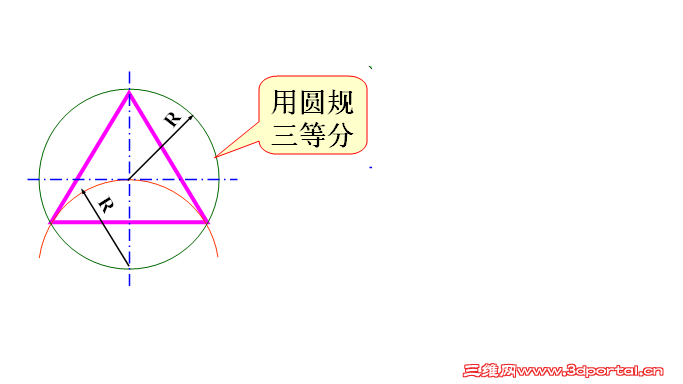

发表于 2014-10-20 23:28:54 | 显示全部楼层 来自: 中国陕西西安
内接正三边形:
# e9 l, ?& t- X1、过已知圆半径作其同心圆。
' y; M3 H7 }! \5 q2、已知圆上任意点作小同心圆的两条切线并延长与已知圆相交。
$ I" w. C0 j5 ^* s* I3 N$ [2 {3、连接两交点。
0 u$ u! f+ t0 o. J8 u9 J/ U2 k% b+ }& W! _9 N5 a
2005llnn + 5 技术讨论

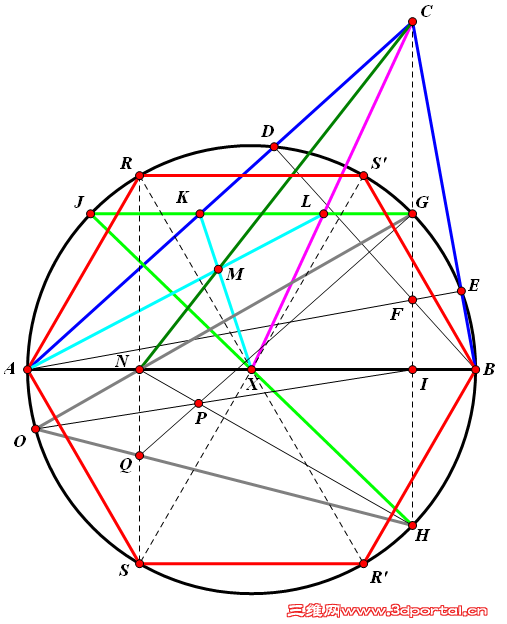

发表于 2015-4-4 19:06:21 | 显示全部楼层 来自: 中国北京

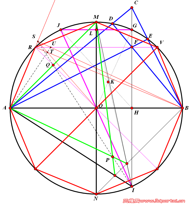

那个圆是已知存在的(应假定圆心也是已知的),据楼主补充说明及16楼说在山区(野外?呵呵)条件,干脆限定只用用铅笔(可能身边只有无刻度的直尺,圆规都没得),问题变为:
6 W4 @2 x8 t- P+ z4 `已知定圆(含圆心),如何只用直尺作该圆的内接正三边形或正五边形。" J$ K0 A5 R! Z. i7 o" u
% s, N* m# ]  N/ t* @, Q
根据下面这个理论,不知能否搞定。
( ], l5 Z( \; n' l4 y+ W+ V【只用直尺所能作的图其实不多,但在已知一个圆和其圆心的情况下,那么凡是尺规能作的,单用直尺也能作出。】

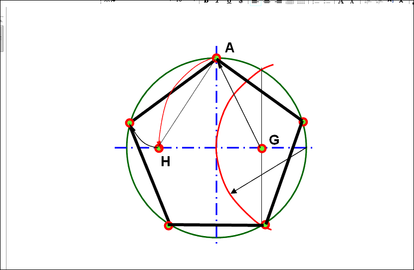

发表于 2015-4-4 19:42:35 | 显示全部楼层 来自: 中国北京
只用直尺作定圆内的正五边形及六边形:
) K! H+ W: u, f/ U( L/ n) u
9 S: h5 W& m8 ?. A' U
% X: q  L  x/ h: I' c5 e2 G5 s五边形:
8 L5 ?& e/ L2 s: m8 s- P7 ] 5B.png
5 T* n9 s, k: O, m* A" F+ v/ U6 D5 `5 D1 x
六边形:; D1 B2 Y8 \- q, E& ?3 W8 t# ^$ b
6B.png   M8 g* ~4 E9 l8 X, R# @, a2 M8 f$ Z

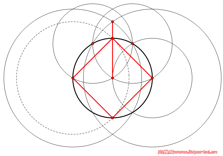

发表于 2015-4-4 19:52:13 | 显示全部楼层 来自: 中国北京
只用直尺作定圆内的正四边形与八边形:4 [1 f6 d1 F) B$ u( l5 k5 ~
4 _: Y5 b% M! Z/ H4 s, t正方形:  Z6 ~- U+ H& s- h! _. B
, ~( W6 H7 S. {) r0 i$ P+ x! \* L' P" V! G0 h
正八边形:; ~/ G/ F0 i8 ^1 R3 i% W. l! a9 F
. c9 J& ?5 N; f0 Q- {

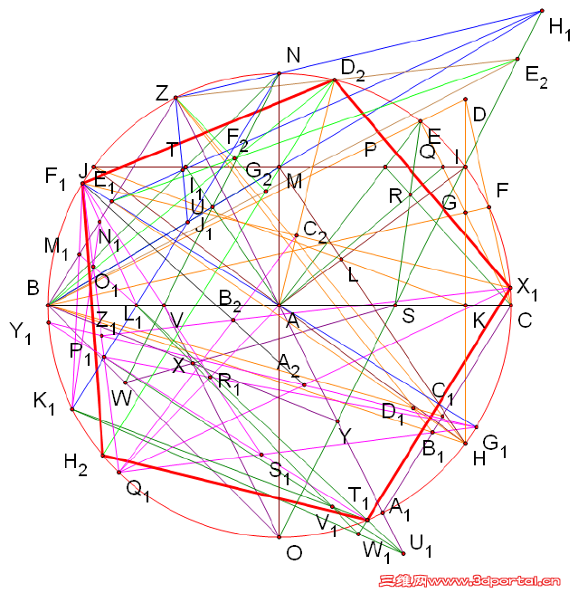

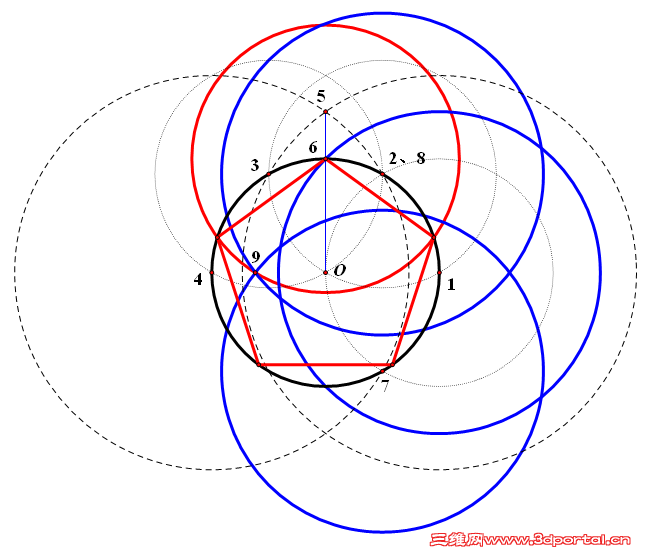

发表于 2015-4-4 20:23:40 | 显示全部楼层 来自: 中国北京
附上规定只能单用圆规作圆内接正多边形(正三边形较为简单就略去),供欣赏:7 T3 Q9 i+ P0 e9 Y# |; O- M
" y" B6 O, Y# }& u正方形(红色线段非圆规所画,供浏览参考用):2 U5 [# s/ W! Z) x2 T& g% n
4by.png & \* L; V$ N0 l2 @% [3 U" p9 B
: b9 x: |4 _" D  E& ]. n
正五边形:1 g+ t7 x. e6 R" T4 N
