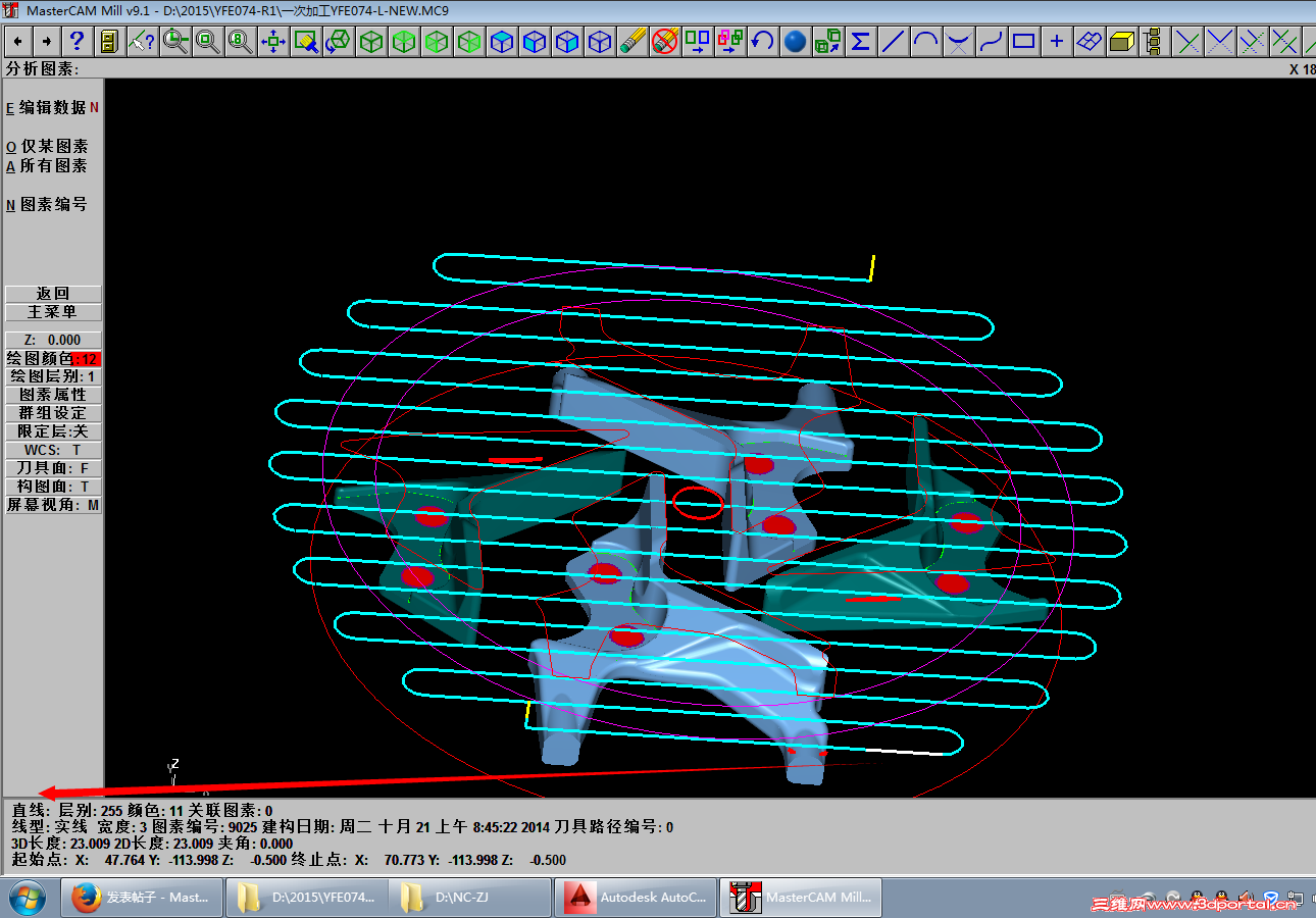

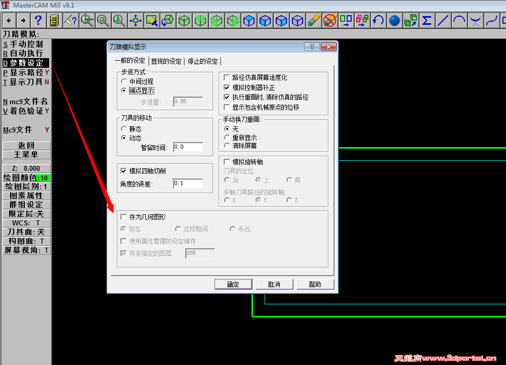

之前一直听说过可以把刀路转化成先,这在9.1的环境下,找到负责图形的边界时很实用,但是一直没找到。今天刚刚装了win7-64位的电脑,上面允许9.1的时候刀路模拟很慢,在寻找解决办法是无意发现的5 M* D$ {0 H& s3 \7 e: U+ K

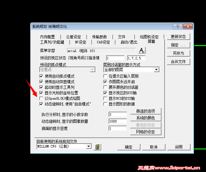

1 `2 B: Q% E- w1 V7 a$ |/ p- |另外请教一下在win764位的系统下刀路显示和模拟很慢,除了关闭opengl以外,还有什么好方法可以加快数度,至于删除opengl文件我试过,但是会有残影,然后在更改主题为经典xp,很难用

你这个最大边界X版就一图标可以生成,为何还要用9.1搞的那么麻烦。
