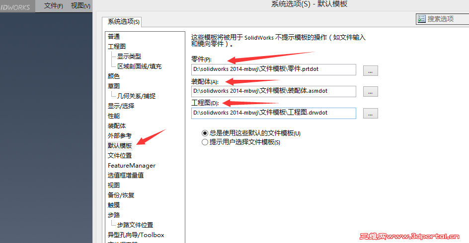

请教:新建零件的模板跟插入零件的模板怎么统一?谢谢1 I& X. R4 {0 e( H+ x% b! j

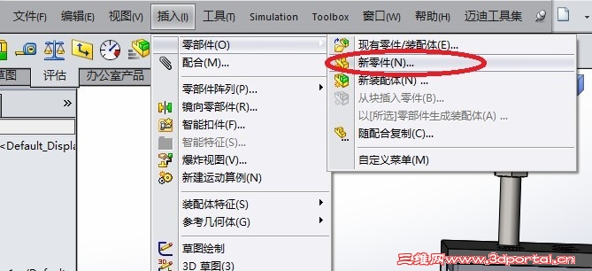

不明白,说的明确点呗,装配体插入零件的话你可以选择和原来一样的模板的呀!

嗯 我可能没说明白。但是你说清楚了,怎么选择和原来一样的模板?
发表于 2014-10-21 17:47:25 | 显示全部楼层 来自: 中国四川德阳
可以的,见附图:

# W1 a6 p( C. t4 w9 W9 P嗯 谢谢,这个没问题。我的意思是 新建的零件模板和装配体插入新零件模板不是同一个模板,怎么能共用同一个模板呢?

你把零件和装配体的模版改成一样就可以了
发表于 2014-11-4 08:56:35 | 显示全部楼层 来自: 中国浙江杭州
可以选择提示用户选择模板这个选项呀

以前也遇到过这类问题,但是好像系统要提示是否选用空模板,选择否,提示是否选用系统默认的模板,在选择否,提示用户自定义模板,选择自己的模板,OK,这也是笨方法,密切关注……
