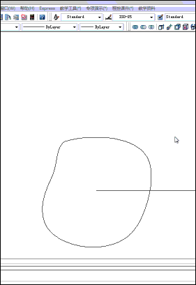

我现在要把这凸轮以一度一个点,来采集数据,
" Z" V' D6 u5 ~我现在用的方法是以凸轮的圆心画根长线,把这长线转过一度,量长线与凸轮轮廓线交点到中心的位置来采集凸轮数据,有没有好的方法或者小软件。谢谢

把那根线阵列360个,然后用CAD自带的计算器获取坐标点或极轴长度,360个数据是有点麻烦……编个软件比较好……

高版本ACAD中,画出此长线后,设置凸轮的圆心为坐标原点,并设置尺寸标注关联。
8 h6 t- q% }9 [% w! Y: {对交点使用约束,对直线标注极角,然后对交点进行坐标标注。
) w8 l+ @! o/ j. H0 B; \上述设置好后,更改极角尺寸为0~360的每一个角度,此时交点的标注尺寸自动更新。9 h8 O7 d0 v. c8 u: W% ]+ j, f2 r
剩下的就是自己记录坐标数据了。

现编写了一个程序,试一下(运行时稍有点卡):

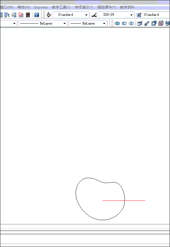

* |( V4 @" H  K7 e% n2 O; v& h要数据的话,应该将数据写入记事本中,这样便于复制使用,但不知道是不是你要的形式?也不知道你何时再进来看这个贴(好像是你发完贴之后好多天就不管了)……?先发一个改进一点的,等你批准说行了,我再发程序,也避免改来改去的:

+ D: p# k: L, P就是这样的
, e, ?2 J* b8 l' M4 d/ e就是把精度为小数点后的第4位如100.6666% j2 |5 m8 q0 D1 c* r! x7 a* j0 i/ s. @
谢谢,高手啊

我要的是极轴长度,凸轮边到中心的距离,如10度凸轮边到中心的距离为98.3253,11度凸轮边到中心的距离为98.3264,就是要的是边到中心的距离
