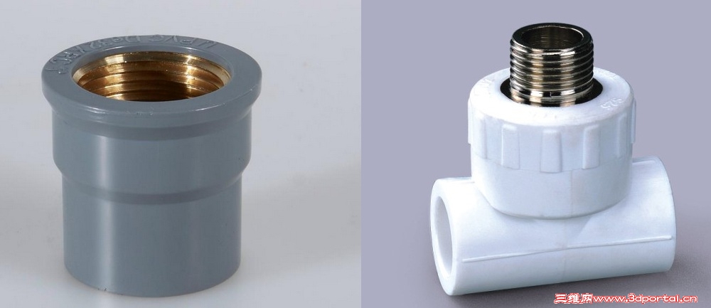

pvc内外丝(铜),用什么机器使进行接合???如图

注塑时将金属芯件置于内部。

它是PVC管件与金属管件连接的接头。制作时在注塑机上将金属件定位后注塑而成。
