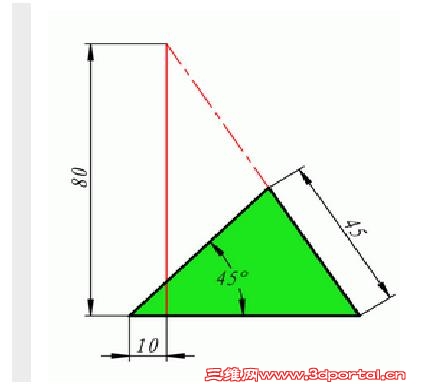

发表于 2014-10-23 11:52:21 | 显示全部楼层 |阅读模式 来自: 中国福建泉州
2.JPG ! B+ S; b- l+ r: ~  o1 @
( `  J9 N- k+ ^- Z, ^7 D4 Q( z) m8 B- K, {. E8 Y4 L0 W
发表于 2014-10-23 16:20:52 | 显示全部楼层 来自: 中国辽宁抚顺
这个图没有二维几何画法.只能用参数约束,精确选点,轨迹法或者三维圆锥画法等
2005llnn + 3 应助
 楼主| 发表于 2014-10-23 16:34:01 | 显示全部楼层 来自: 中国福建泉州
我说怎么半天了没人:L
