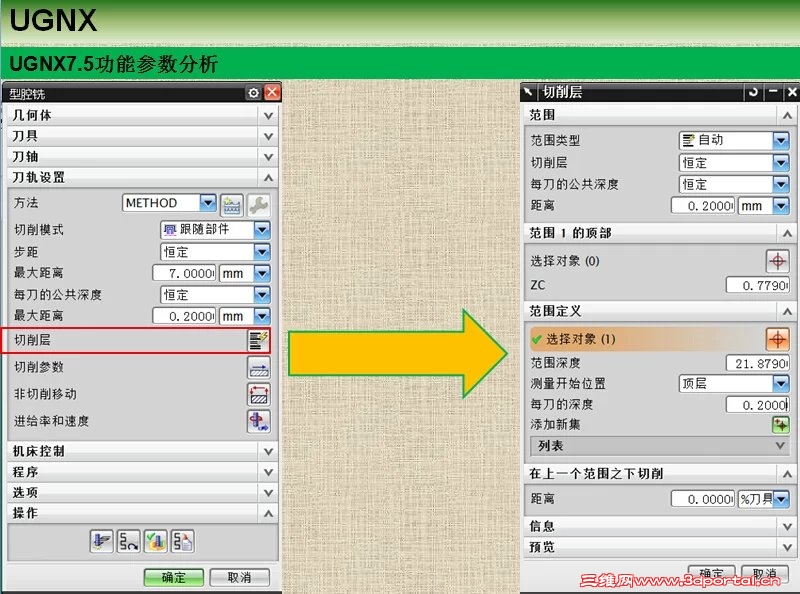

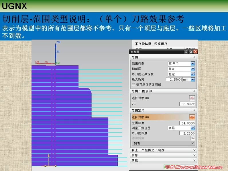

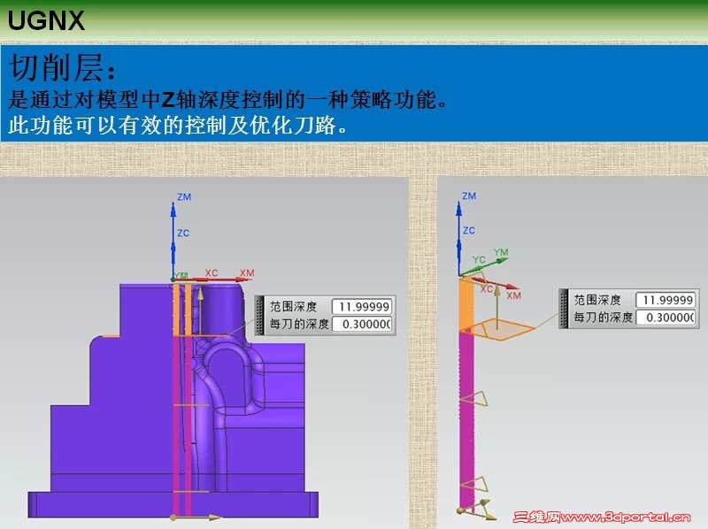

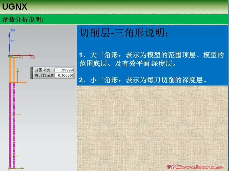

[原创] 我讲UGNX参数之切削层
发表于 2014-10-23 11:57:08 | 显示全部楼层 |阅读模式 来自: 中国北京
) g, F! {* _  ?0 J
# m* j. B6 r6 }: }) Y! {( L7 L5 Y/ [8 K/ a; t5 [% z
有兴趣交流加我 QQ:188149760
