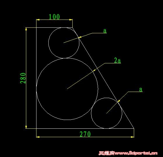

[已解决] 画了半天没画出来
发表于 2014-10-24 10:47:34 | 显示全部楼层 |阅读模式 来自: 中国福建泉州
1.JPG , p1 i5 x- Q% m# r( E

发表于 2014-10-24 12:18:30 | 显示全部楼层 来自: 中国湖北黄冈
! O, [/ X9 M, B6 Y
! C6 x* ~4 \% @1 }" H思路: 要用到参数功能。
7 q' m5 n9 {, m9 k% V1. 画直角梯形,: Y3 A' K4 N4 B0 R
2. 用参数菜单里面的“几何约束/固定”将它们的位置固定,并使4个交点的2条线的端点重合;$ n# G  ?5 o, {) F+ G. O( i
3. 画2个小圆并用参数菜单里面的“几何约束/相切”使它们分别与各自邻边相切,
, o. e' }6 b% P# T0 [4. 用3切圆画圆,
* ~: Q) u- Z/ k$ p7 j( {) O0 P5. 设置参数及关系式,令大圆的半径是小圆半径的2倍。, x3 I  a  @8 {7 u& t, Q, V
以上仅供参考。因为我基本不用CAD画图,所以只说说原理,具体画图请楼主自己进行。

发表于 2014-10-24 13:14:21 | 显示全部楼层 来自: 中国台湾
此图有平面几何解 (老贴中有)
0 J. T* {6 _5 N! @一个很好的缩放练习题& Y; A" ~, E9 N+ M8 _  ~0 x
且别急着要答案,先从几何关系分析下手...! |9 v; g" p, B

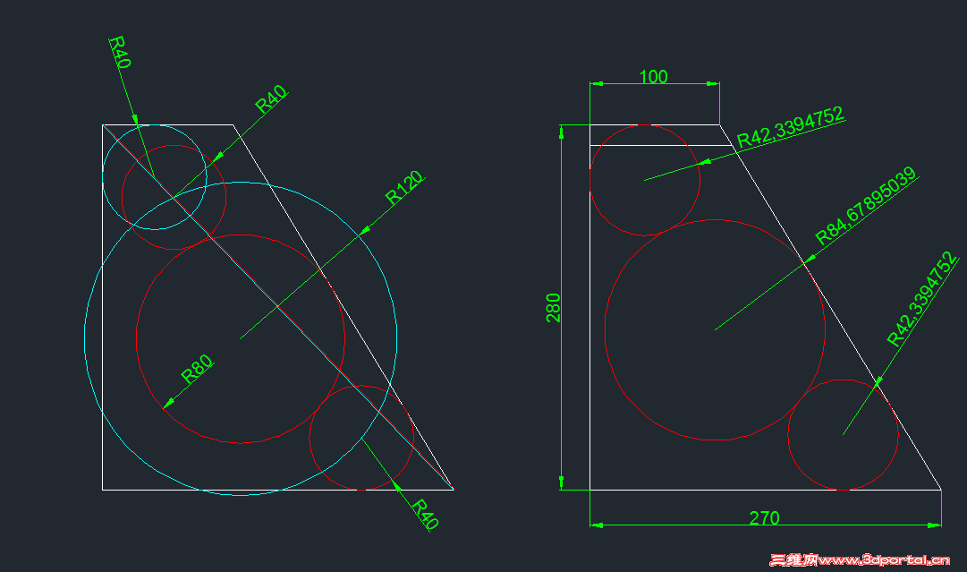

发表于 2014-10-24 17:41:41 | 显示全部楼层 来自: 中国江西南昌
2005llnn + 5 技术讨论

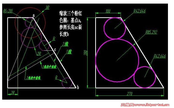

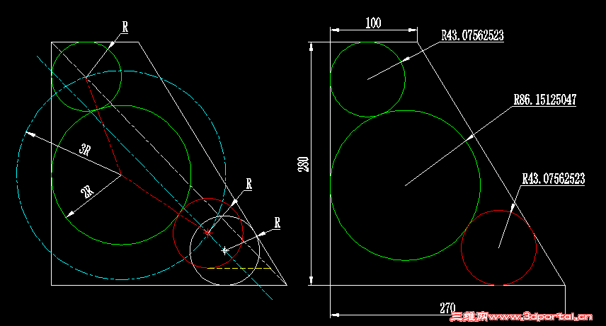

发表于 2014-10-26 15:18:09 | 显示全部楼层 来自: 中国江苏苏州
这二种相似图形怎么画?
2005llnn + 5 技术讨论
发表于 2015-5-11 16:05:23 | 显示全部楼层 来自: 中国广东惠州
楼上的可以这么做* V% m% U* L* X7 o2 ~( H3 l
2005llnn + 5 技术讨论
发表于 2015-5-12 10:52:31 | 显示全部楼层 来自: 中国江西鹰潭
本帖最后由 oxm44 于 2015-5-12 10:55 编辑 : D- m; R1 p- t; U0 D$ i+ H
' a# T# U5 _8 P8 U3 `2 [2 f
呵呵,那就补齐左图吧* i4 `6 A2 a% c5 s
此类题的缩放关键,是确定红色圆的圆心位置
