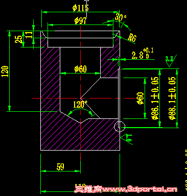

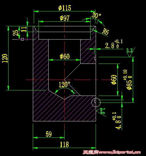

想问下如图2种直角法兰的密封性。(即带圈处)都不会漏油吧。
  U% u4 k% B; z: Y6 L/ p可以互相改吧?

不保险,若是把密封槽设计在内孔里,效果能更好。
发表于 2014-10-24 12:31:12 | 显示全部楼层 来自: 中国湖南岳阳
端面密封上图可能更好些,O型圈不会移位。下图长时间使用后就难说了。
发表于 2014-10-24 16:07:32 | 显示全部楼层 来自: 中国山西太原
楼主给出的这两种结构在实际应用中都有,上一种叫平法兰,槽叫“水线”,垫可入槽内一部分。槽大也可加O型圈;下一种叫凹凸面法兰,这里是凹面,与其相配的是凸面,中间夹垫片,密封较上面的可靠,承受压力较大。

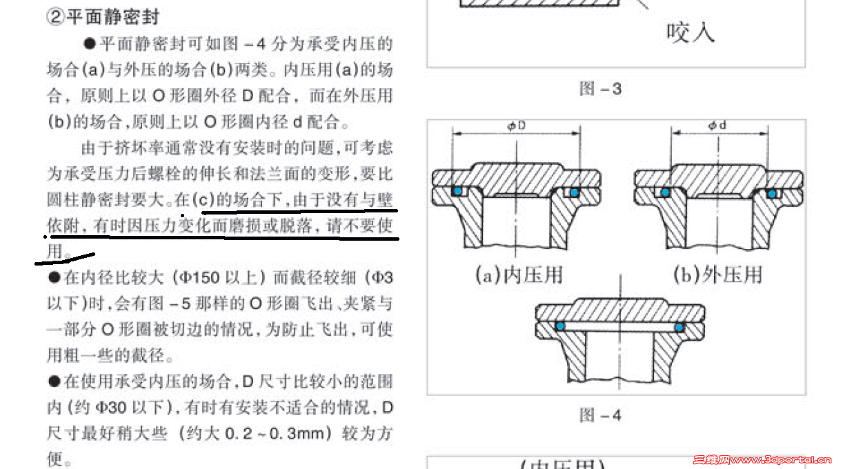

高老,正好我手头上有日本华尔卡O型圈的样本,内压使用场合“固定用(平面)O型圈安装槽的形状及尺寸”两种结构都有,样本没有说哪个好,哪个不好.我也很想知道(我暂且认为内压没区别吧).
3 w1 q* U$ D4 n: r; _! A! _% k8 U, K7 q4 R/ A) Z& T' {2 U

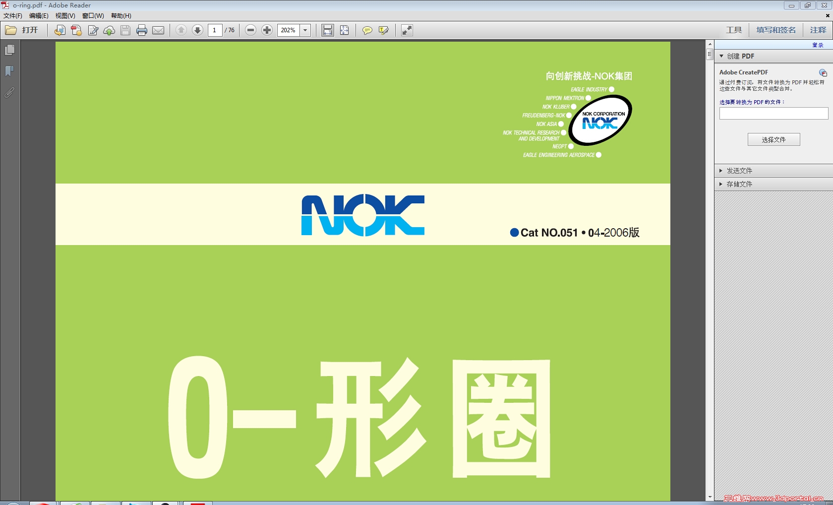

随后我又看下Nok样本,有了答案,NOK有说明请看图

4 z# _- ]' S9 l' R( LC场合不是外壁有依附吗?而且我们也经常都是用这种内压,靠外壁依附的O圈密封。

实际使用中,我是不会用楼主第二方案的,主要理由有两个,第一,安装定位不好,容易移位,用什么粘好位置然后装什么的不是100%的安全;第二,承受内压不代表永远有压力作用,甚至有时会出现负压(实际中发生过,在正反换向瞬间,密封圈被吸变形了)其实还有第三个原因,在安装后,压缩变形不稳定,因为内径没有被限制,导致密封效果在后期不良。4 ]: u. E1 o* p5 c
但如果是用硬质的骨架垫圈,上述问题都可以解决。
