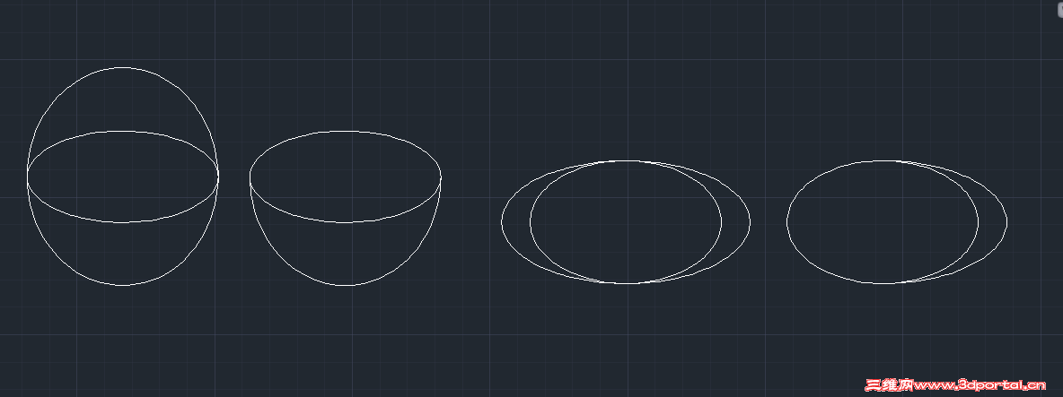

发表于 2014-10-27 21:37:05 | 显示全部楼层 来自: 中国陕西西安
可以修剪啊
* D% w( S1 r, A# M3 S2 s
2005llnn + 3 技术讨论

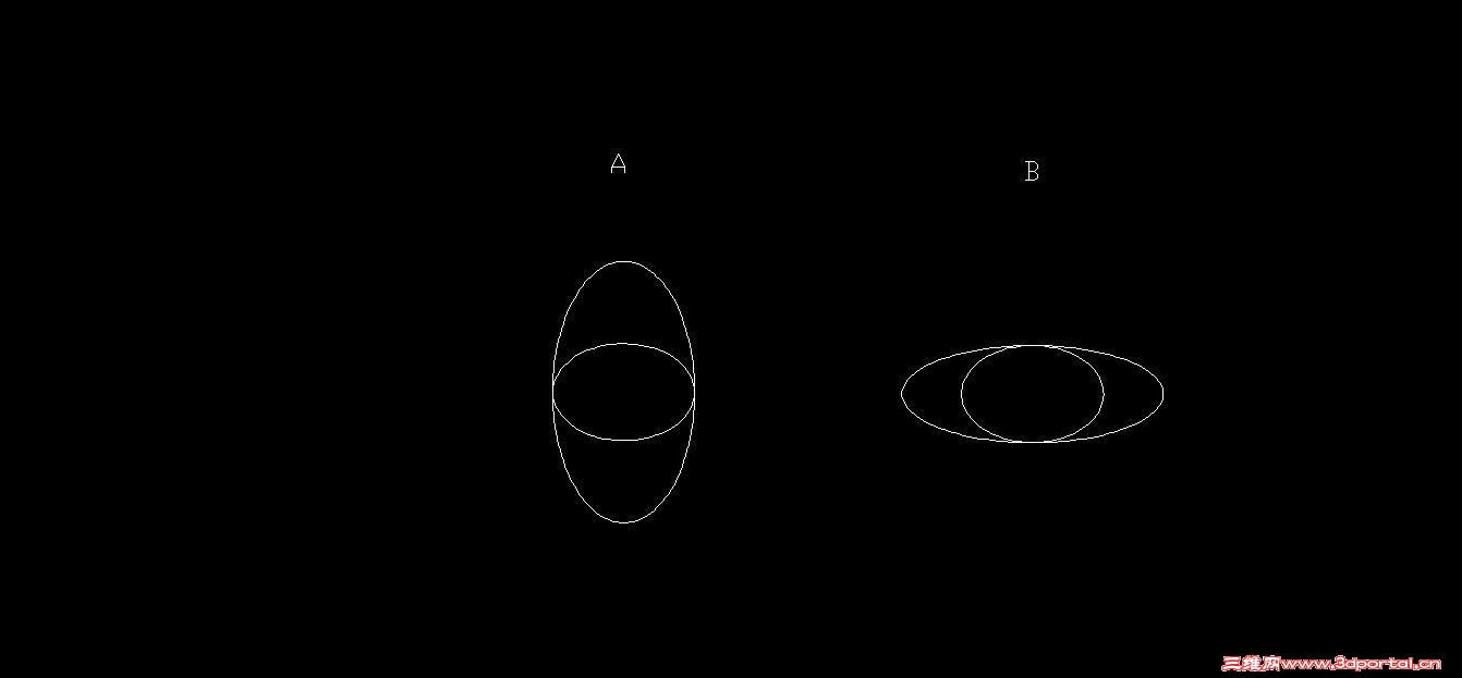

 楼主| 发表于 2014-10-28 08:23:33 | 显示全部楼层 来自: 中国广西桂林
本帖最后由 zq9901 于 2014-10-28 08:25 编辑 3 A8 f: A8 I. E" m# E- Q
, P& t0 ]& P; j: Q大家感兴趣就试一下B号的图形,看看是不是能够正常修剪,谁用谁知道。, i( }7 i2 Q6 p1 x5 f
2005llnn + 3 技术讨论

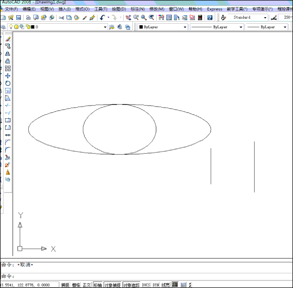

发表于 2014-10-29 07:58:46 | 显示全部楼层 来自: 中国辽宁本溪
% X& t$ t+ I3 A& U3 r  F0 _
! Q6 M, S' |5 u$ |( o楼主发贴时没说明CAD版本,或者把DWG文件发上来呀?有些操作在低版本中可能有BUG,在高版本中可能就不存在了,我用08试验的结果为不定,如下图(关键词:尺寸相关、能否捕捉交点):, m; P' @, |% g5 Z7 m) `! M8 X# e
) O, S! X1 C4 M1 ]# z% ^0 M
, r' C6 L2 v1 Y& g/ F7 {# N2 F
2005llnn + 5 技术讨论

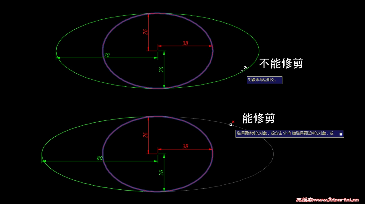

发表于 2014-10-29 13:39:15 | 显示全部楼层 来自: 中国广西南宁
试了一下,我用的是2015版,,以红色椭圆为修剪边,修剪绿色椭圆。当长轴为70时,不能修剪,提示未与对象相交。将长轴改为80,就可以了。又试着改成60,不行。改成50,又可以了。真是有点奇怪。' d, b' m  j) B" V
/ H7 @+ g) r" v  `2 ~% `8 H 10.29.jpg
8 z! W2 N6 \0 Z7 }2 n3 q  a1 Y$ i) e. X& C$ B  ~! u( ~
另外我想是不是捕捉的问题,又试着将两椭圆约束成同心和相切,但在长轴为70的情况下还是不能修剪。
6 H+ {4 j7 k# O* x1 {: c& b说是bug吧,为啥改变了一下尺寸又行了呢?  B) `0 b: B5 ~1 Z( H
想不明白,还是等高手来指点吧。

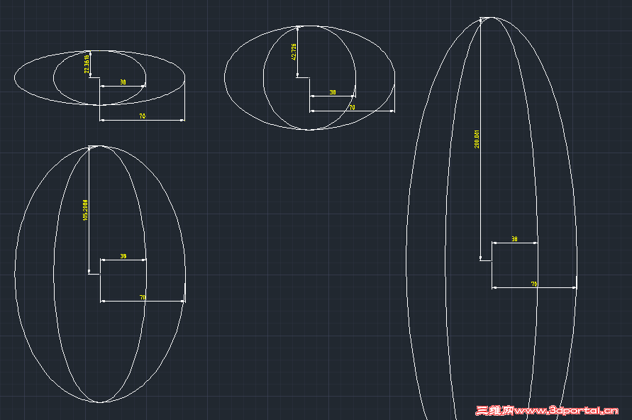

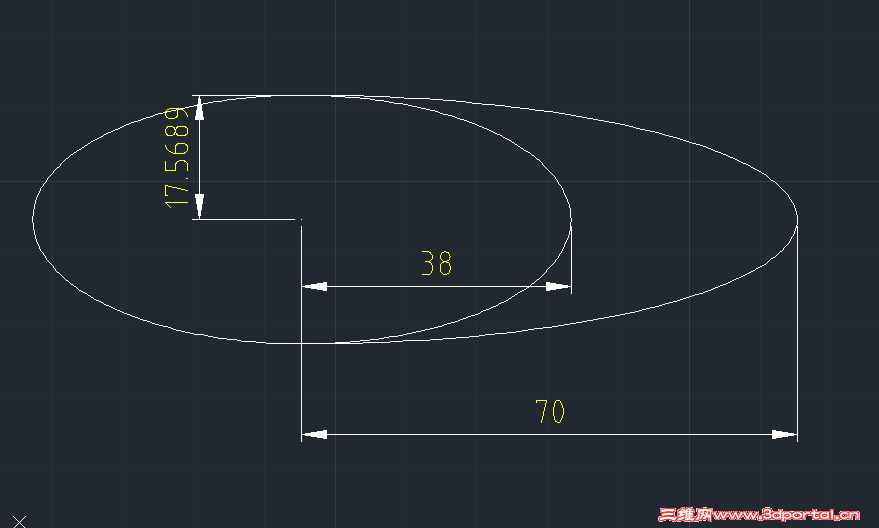

发表于 2014-10-30 20:53:12 | 显示全部楼层 来自: 中国陕西西安
有意思的现象,当长轴分别为70和38时,短轴尺寸为18~2300时均无法修剪,小于18或大于2300时才可修剪。  D9 Z5 r% ~* R1 I
# ~; a& _) z6 }" i5 k
5 y: T$ z0 O& e 2.PNG 8 @" {4 p1 }1 M% ^; Z
