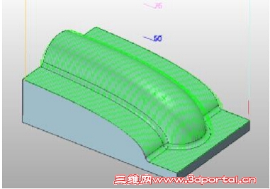

在很多产品以及模具的CAM加工过程中,很多角落的圆角很小,但精加工时不可能使用小刀具加工完整个面,并且小刀进给率也比较低,所以通常会用比较大的刀具来精加工整个面,小圆角则使用清角刀路,用小的刀具把整个小圆角清理完毕。因此如何做好清角加工成为工程师们在三维CAD设计软件中进行CAM编程时需要考虑的重要内容。而全新三维CAD中望3D2014SP版CAM功能新增清角工序,支持尖角和圆角的清角加工,能够很好地协助三维CAD工程师对这一工序制作以及程序编辑,大幅减少后续工作。另外其新增组合加工策略,能够快速分析转角的圆弧及生成所需刀路,均匀切削负荷避免过切,获得更好的表面加工质量,更精准地完成产品加工。
    接下来我们就来讲解在三维CAD中望3D里面是如何实现清角工序制作与程序编程的。

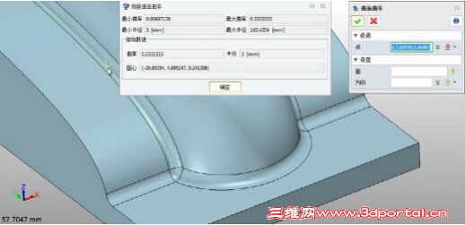

我们首先先测量圆角大小。经测量,我们发现圆角大小为3MM,那么在加工整个曲面的时候我们使用D10R5的刀具。
全新三维CAD中望3D2014SP清角加工更精准
测量圆角,使用D10R5的刀具

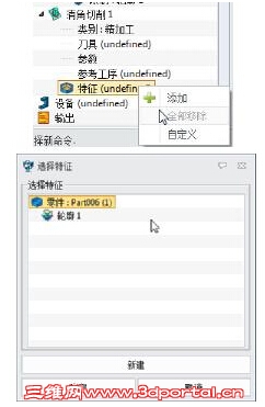

2.在工序特征中加入零件,操作非常快捷方便。
在工序特征中加入零件

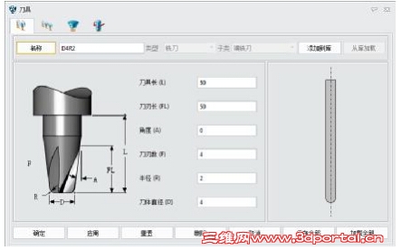

3.考虑到圆角为R3,我们决定用R2的刀具来加工清角位置。
R2刀具加工清角

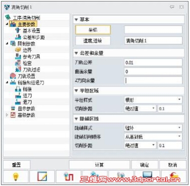

4.双击“参数”进行参数设置。
参数设置
5.在“主要参数”里面,设置加工余量以及平坦区域以及陡峭区域的加工方式,设置平坦区域以及陡峭区域的切削步距。在整个圆角加工过程中,最好的方式是陡峭区域走等高、平坦区域走平行铣削的方式,这样才能达到最优化的加工光洁度。
清角主要参数设置

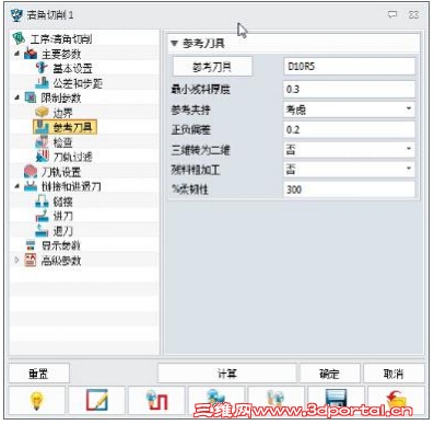

6.在“参考刀具”里轻松设置参考刀具的大小。
参考刀具

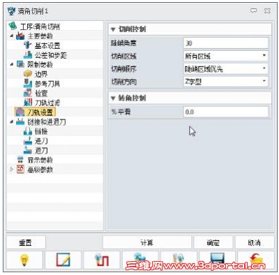

7.在“陡峭角度”里面设置陡峭区域和平坦区域的分界角度,并且设置平坦区域优先,或者是陡峭区域优先。
陡峭角度

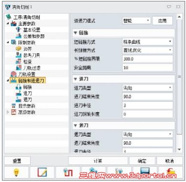

8.设置进退刀以及链接方式。
进退刀以及链接方式

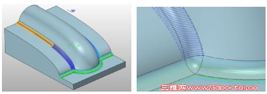

9.最后点击计算,就可以算出整个清角刀路。整个编程过程操作简单便捷。
算出整个清角刀路
