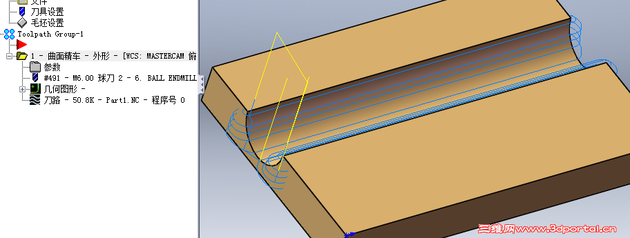

曲面精加工等高逆天了,刀路到工件里面了. ^# k( ~7 ~# C7 W$ d( \( y

你加工的时候只选了一个面,没有干涉面或者切削边界。MC当然就全铣了。

增加控制范围啊,逆天的是你并不是软件问题,亲!

LZ可能只选了一个圆弧面。

继续努力,遇到这种情况加上一个检查面,我这里没http://f:\\1122.jpeg有出现你说的问题,
