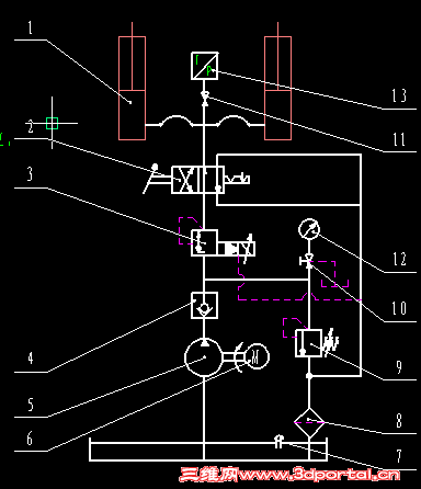

做了个原理图,请大家给审审。3是定比减压阀,通过PLC调节系统压力。
, O6 F0 f& r% ~3 p4 ]- y* o7 ~1 j此系统保持长时间运行,调节两个压辊的压力。油缸很小缸径50,行程28mm。平时压力2mpa左右,有时会调节系统压力,最大不超过12mpa。# z( E, I0 Q7 ^3 r$ t/ N* X
20mpa齿轮泵 ,2ml的。% _& {% G6 n6 `3 Q9 d- |
如果用定比溢流阀取代减压阀如何?

定比溢流阀,头一次听说
) H0 P" L, x0 e' J定比减压阀,教科书介绍过,实际采购很难找到合适产品
发表于 2014-10-27 09:49:37 | 显示全部楼层 来自: 中国河南安阳
2mL的排量,再使用减压阀。这样油泵磨损后的容积效率再加上减压阀的泄露,保证压力是不是比较困难。1mL、2mL排量的油泵使用时应非常慎重,度系统的清洁度要求很高。
4 b4 ^# y$ f6 R8 f; O. M. e从你的叙述这是一个保压系统,只使用溢流阀就可以了。

定比阀使用,很多人都提醒液压油的清洁很重要,不明白。

华德有这样的产品,定比溢流阀分直动式、先导式

" z9 g$ q, G* d8 }# c华德的官网下载了压力阀样本,除了直动式、先导式、遥控溢流阀、多级电液先导溢流阀之外,真没有发现你讲的“定比溢流阀”

属于比例阀放大器

比例阀中存在很小的阻尼孔(0.8常见),一旦堵塞,比例阀失效,你应该理解了清洁度的必要性

建议可以考虑一下变量泵,通过远控口接一个比例溢流阀控制系统压力,这样做比较节能

  |% T/ {% M6 I# _$ y5 B% H# l目前是改成比例溢流阀了。可是变量泵和齿轮泵有什么区别吗?而且客户根据老外提供的参数,规定电机必须为2.2kw的。

使用溢流阀会影响系统实际的流量,虽然调节了压力,但是对速度会有很大的影响。

; n0 y5 F' l" X- J- O) G: Z/ j根据一个老外的图纸做的,保持两个50小油缸的压力,使用的1.6ml的齿轮泵,可以看我另一个帖子。http://www.3dportal.cn/discuz/fo ... &extra=page%3D2
